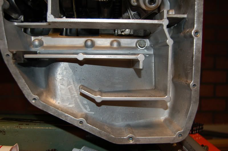

Barend had nog een diep carterpannetje liggen en dat heb ik opgehaald en gepast.
Waar komt deze dan vandaan 1300/1600/2000 105/116 serie?
Ga je over dit onderwerp nog een samenvatting schrijven of misschien een mooi artikel voor het kb :idea:

Als ik het goed begrijp heb ik nu een " normale" carterpan en past dus ook de verbeterde Spider oliepomp.
Het eerdere pannetje was waarschijnlijk van een vroege 1300TI (volgens Dre)

Carter staat helemaal in elkaar nu.
Waar mogelijk met M6 RVS boutjes en moertjes. M7 is een ander verhaal.
Geen papieren pakking gebruikt maar meteen een hoogwaardige grijze vloeibare pakking van Loctite, speciaal voor dit soort toepassingen
Vergelijk de foto's maar eens met een paar posts terug en zie het verschil in diepte.
Een van de originele carterbouten van binnenuit erin gezet.
Een M6 imbusbout vanwege de geringe ruimte voor de kop van de bout (en een passende sleutel)
en pure p.rn. ;-)

1300 Ti en ook de vroege 1600 hebben een 18 mm diep deksel, alle overige zijn 28 mm diep met bijbehorende zuigbuis.
Het tandwielhuis gedeelte heeft voor alle 105 type`s hetzelfde onderdeelnummer.
Het carter bovendeel is even hoog alleen de oudere type`s hebben niet de 2 boutjes in het achterste hoofdlager.
Voor een verlaagde koets is het een optie om voor de 18 mm uitvoering te gaan.
Ik ben te traag met typen zie ik, ziet er goed uit Eric :wink:
