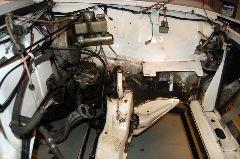

Moet ik morgen wel vreselijk aan de bak om de motorruimte schoon te krijgen.

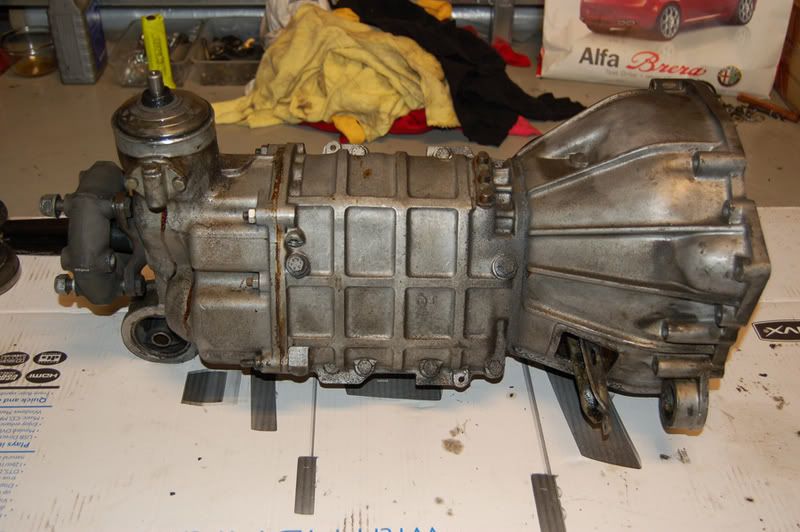

Ik zie dat je een bak en koppelingshuis hebt met open schakelstangen. Zo krijg je gegarandeerd weer vette bende in koppelingshuis. Olie die langs de schakelstangen komt.
Als de boel nu toch los ligt waarom niet gelijk de schakelstangen in korten en dicht koppelingshuis monteren (waarbij je de kopse kant van de schakelstangen niet meer ziet)

Het koppelingshuis is ook weer schoon
Daarna gaan poetsen, wat een werk. Dinitrolcoating met daarover olie en zand.
Komt wel goed.
De linkerzijde is deels af
gelukkig komt er alleen maar lak onder vandaan en is alles wat ik nu zie in zeer goede staat.

@Eric: inkorten hoeft de bak niet voor open. Alleen koppelingshuis eraf.
@Roel: het andere type koppelingshuis heeft een gat met schroefdraad tpv van de schakelstang 5/achteruit. Je moet dan ook geschroede achteruit rij schakelaargebruiken.
Bij inkorten van de betreffende schakelstang dus wel ff goed meter dat je hem niet te kort maakt.........

Nieuwe keerring ontvangen per post en gemonteerd. Koppelingshuis tegen de bak geschroefd met vloeibare pakking en weer gevuld.
Daarna druklager en gaffel gemonteerd.
Bak in de takel en tegen de motor aangeschoven, bouten aangetrokken.
Ging goed alleen het laatste stukje wat zwaarder.
Toch maar even geprobeerd of alles nog rond te draaien was. NOT!
Bak eraf en een paar zaken opgemeten.
Nu blijkt dat het gat voor de bronzen bus in de krukas niet diep genoeg is. Ik mis 2 mm diepte.
Verder nog wat gepoetst.
Morgen dus 2 mm afslijpen van de ingaande as, lijkt me de enige oplossing.
En daarna toch in de Bert lepelen.
Eric
