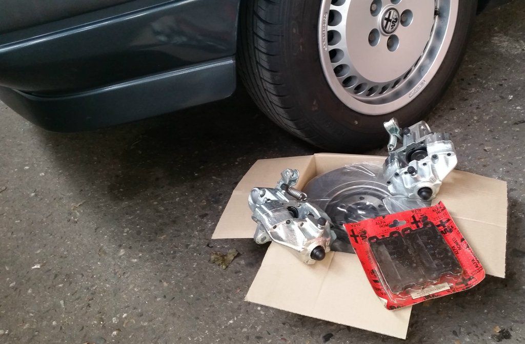

Ik heb dit nu liggen, nieuwe pennen zijn ook nog onderweg... dus hopelijk komt het allemaal goed...
Berichten: 8995
Re: Pdf achterremmen stellen 75
wo mar 18, 2015 10:55
U speelt vals: die klauwen zitten geheid niet vastgerot. NOS op de kop getikt of laten reviseren?
Ruilset... maar eerleickhijtd gebiedt mij te bekennen dat ik nog geen enkel idee hoe de huidige klauwen er aan toe zijn... maar er moeten voor de APK nieuwe schijven op... dus als de boel dan toch los ligt en er is twijfel over de staat van de huidige klauwen... dan maar beter meteen in staat zijn subiet de boel te wisselen...
En beter mee verlegen dan om verlegen...
