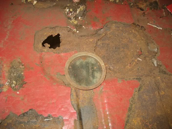

weet er iemand wat het nut is van deze dekseltjes die in de bodempaat zitten ?
3 van de 4 zijn voor mijn al dicht gelast
is het beter dat ik die terug plaats of kan het geen kwaad dat deze dicht gelast zijn
de delen gaan er toch uit omdat er daar gaten rond zijn
gr Sven

Volgens mij zijn dat spoel gaten voor als ze de wagen in de fabriek dompelen in een bad. Dus dat er dan alles netjes uit loopt. Zitten ook in het alller laagste deel van de bodem. Dicht lassen kan iig geen kwaad.

thanks
weet nu wat ik mag doen
de boel uitslijpen en dicht lassen
gr Sven

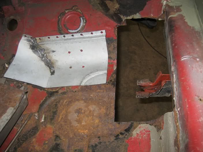

RE: mijn eerste alfetta gtv 1981
zo jun 26, 2011 00:51
ha eindelijk weer gas :D
ben onmiddellijk in gang geschoten
even een update
stuk uitslijpen en een stuk maken
en de boel toelassen
weer een rotte plek minder
:jumping:
gr Sven
do jun 30, 2011 06:41
stil schuif ik op met het lassen aan de bodem
het stuk pas maken
de rest volgt
gr Sven

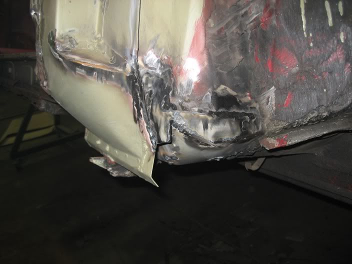

za jul 02, 2011 08:35

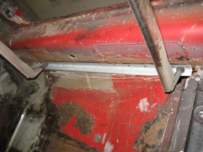

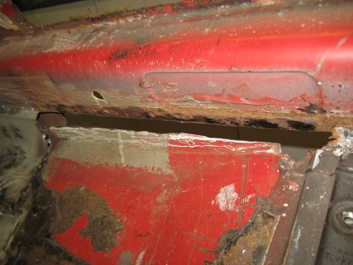

ik heb het gevoel dat ik kan blijven lassen aan die gtv
het onderste deel van de dorpel aan de binnen zijde is al 3keer bij gewerkt
en nergens sporen van een of andere bescherming tegen roest zelfs geen lak laag of denitrol :?:
ik zou het nu voor de 4de keer bij werken
heb gewoon alles weg geslepen en zal het wel fixen zodat alles goed komt
er zaten zelfs gaten door geroest en die hebben ze gewoon met nadenkit toe gesmeert :schrik:
gr Sven

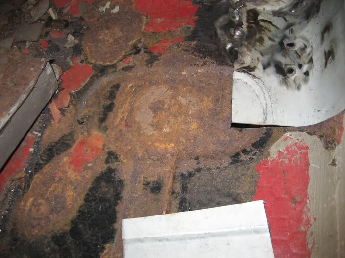

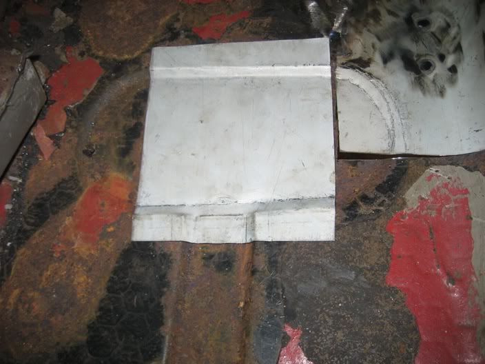

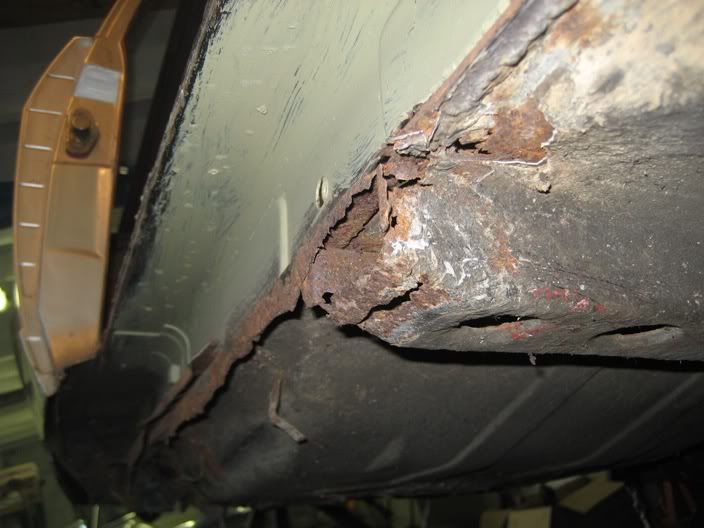

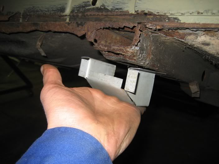

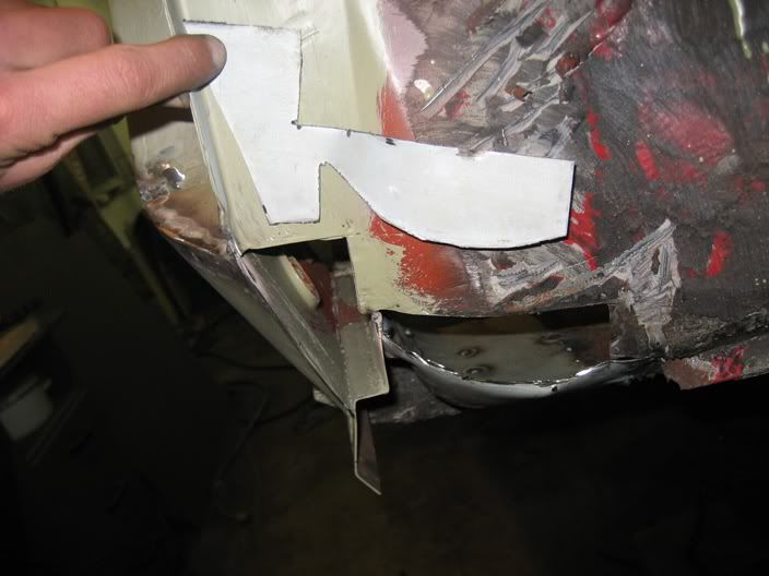

ma jul 04, 2011 20:45
heb nog wat delen gevonden die aan getast zijn
dan een vervangent stuk gemaakt
moet enkel de naad nog dicht lassen
ook aan de bodem was er roest heb de boel dan maar uitgeslepen
en een vervangstuk gemaakt
gr Sven
