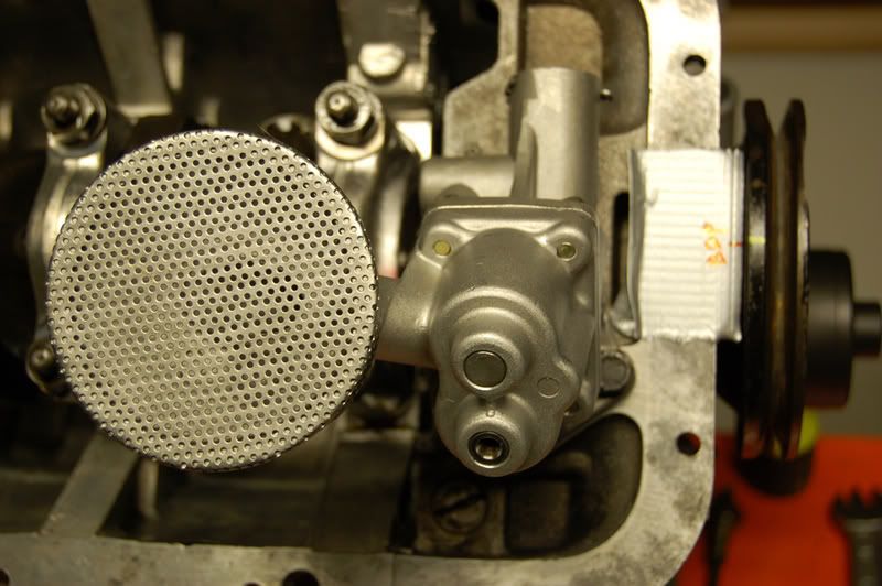

Onderste distributieketting ligt al klaar, het doosje ervan staat op de foto ;-)

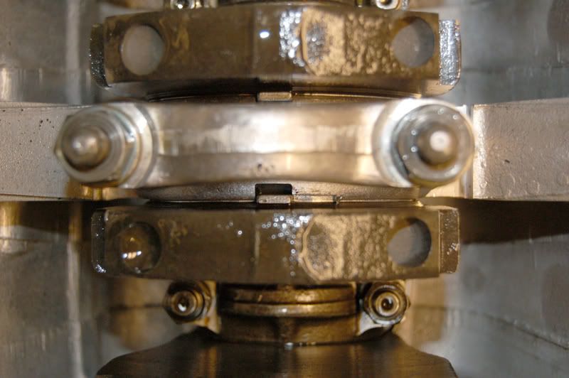

zaterdag de krukas in de lagerschalen van het onderblok gelegd. Loopt prima rond.
Daarna de lagerkappen gemonteerd en toen bleek dat de zaak bijna niet meer rond te krijgen was.
Oorzaak het axiaallager dat niet op zijn plaats werd gehouden door de inkeping in de lagerkap. Zie foto
Hoe los ik dit op? Nieuwe lagerkap of lipje aan axiaal lager verbuigen zodat het weer wel in de daarvoor bestemde uitsparing valt.
Mag en kan ik dit uberhaupt wel verbuigen of is het zo hard dat het afbreekt?

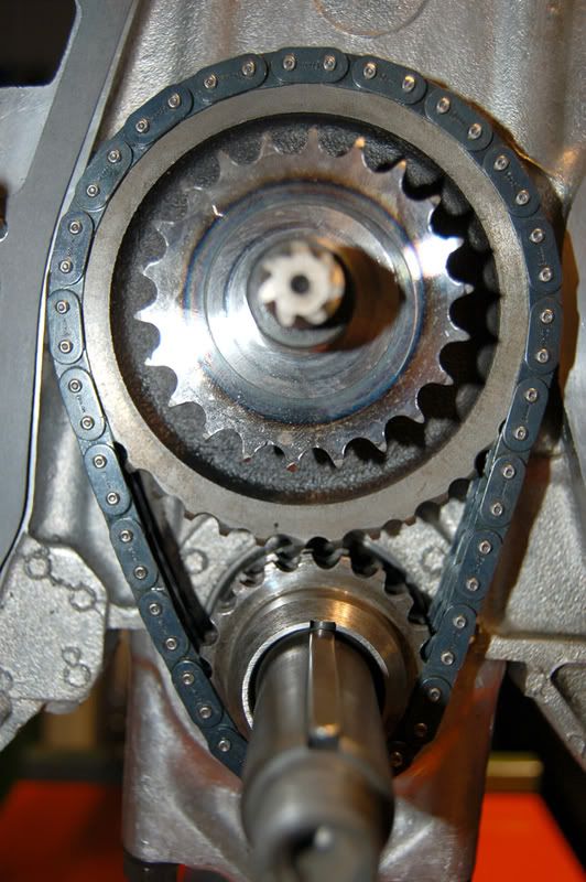

Een tweede probleem zijn de merktekens op de tandwielen van de onderste ketting.
Volgens de manual zouden daar merktekens op moeten staan die essentieel zijn voor kleptiming. Ik zie er alleen een op het grote tandwiel. zie foto.
Ik kan me daar niets bij voorstellen. De stand van het tussentandwiel is toch irrelevant. Alleen poelie en nokkenassen bepalen toch de timing. Bovendien is ook de ontsteking gekoppeld aan de krukas.

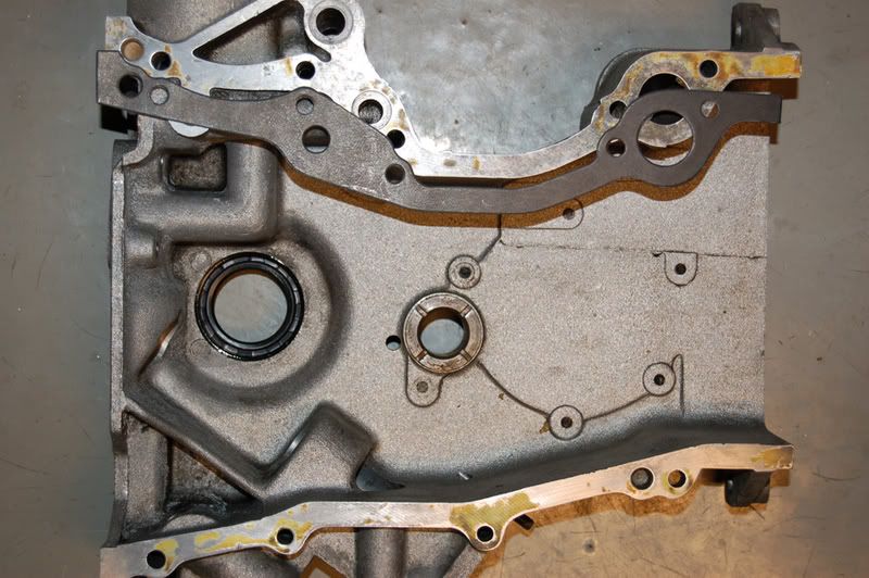

En dan is er nog de foute pakking voor het distributiedeksel. Zit standaard in de pakkingset maar is dus afwijkend voor een 116 blok. zie foto.

De pakking van een 105 en 116 moet gelijk zijn, maar jij hebt een pakking van een 1750 type met hangend oliefilter, daar zit het oliekanaal op en andere hoogte. Vergeet niet de hoekige rubberring. Het tandwiel maakt niet uit hoe dat zit, kijk wel even of het achterste tandwielasje niet te lang is, bij een 2 liter is het gat minder diep ivm de grotere cil.bus diameter. Als ik het goed zie is het middelste lager rechts onder thv de uitkeping uitgesleten.
Heb je de axialelagers met de olie groeven naar de krukas gericht zitten? buigen kan wel (probeer eerst bij de oude) het is zacht materiaal maar moet niet nodig zijn. Een andere kap is niet verstandig, deze is aan het blok geboord. Smeer evt. met een dun streepje de 2 naden (als het carter er op zit) van de achterstekeerring naar het carter af met zwarte kit.

De hoekige (hardere) ring heb ik gezien, die zit in het pakket.
Zal vragen om de juiste pakking bij de 105 workshop alleen is die de komende dagen dicht en ik wil verder ;-)
Van de tandwielen had ik inderdaad ook het vermoeden dat het niet uitmaakt.
Dat er een lange en een korte uitvoering van het tussentandwiel is was al bekend.
Barend wees me erop toen hij een ander tandwiel voor me zocht vanwege de toerentelleraandrijving.
Er is inderdaad een stukje materiaal weg en dat ook nog in een lichte wigvorm. Als ik de krukas nu draai in die richting zet het axiaallager zichzelf klemvast.
Ik denk dat ik het wel kan oplossen door het lipje te verbuigen en ze dan goed te monteren want de axiale lagers heb ik dus niet goed zitten.
Er zit een bewerkt stukje in waarop de maatvoering staat vermeld. Als ik je goed begrijp moet dat naar de krukaswang wijzen.
GiuliaSuper bedoelt die groeven die van boven naar beneden lopen. Ik denk dat je er 1 verkeerdom in hebt zitten.
Of is ie gewoon veel te dun ? Dat ie zich eruit kan werken ... ik zie op dat overzichtsplaatje dat ie prachtig in de kap valt, hij zou er echt niet zo ver uit moeten kunnen komen dat ie met de krukas meedraait.

Het tussentandwiel van de distributie loopt in 2 lagers. Een aan blokzijde en een aan waterpompzijde.
Hoort er aan beide zijden een bewerkte opvulring te zitten?
Ik tref er maar een aan bij de blokzijde en vindt dat ik teveel axiale speling heb.
Er zou makkelijk nog zo'n vulring tussen kunnen

Even opgezocht op de site van Prins Bredevoort. Er hoort er slechts een te worden gemonteerd.

Heb inmiddels de juiste pakking en ook het probleem met axiaal lager is opgelost door lipje te verbuigen. Zie foto
Ook nieuwe oliepomp gemonteerd in de juiste stand op BDP.

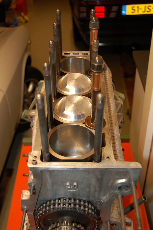

Nog een vraag over de positie van de drijfstangen.
Bij demontage heb ik ze gemerkt zodat ik ze op dezelfde plaats en richting kon terug zetten.
Wat ik zie is dat de bussen tov het hart van de drijfstanglager verschoven zitten en dat ook de drijfstangen (het big end) niet symmetrisch zijn tov het hart van de stang.
Barend had me al verteld dat ik daar op moest letten.
Ik heb ze nu zo gemonteerd dat de drijfstangkop (small end) zoveel mogelijk in het hart van de zuiger zit, dus midden op de pistonpen.
Met andere woorden de verschoven positie van de bus corrigeer je door de drijfstang.
Dat is voor mij logisch, krachten grijpen nu aan op het midden echter ze zijn nu anders gemonteerd dan voorheen.
Is dit juist?
Voor mijn gevoel zit het nu goed, klemt er niets en kan ik de hele boel redelijk makkelijk tornen.

Ik meen me te herinneren dat bij TS drijfstangen de cilindernummers aan de uitlaatzijde stonden, maar ik denk dat jouw redenering slimmer is.
