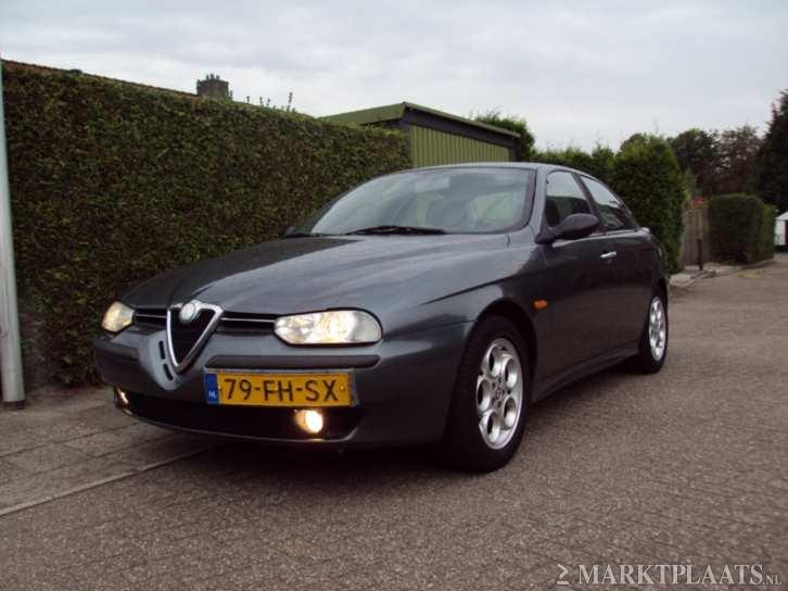

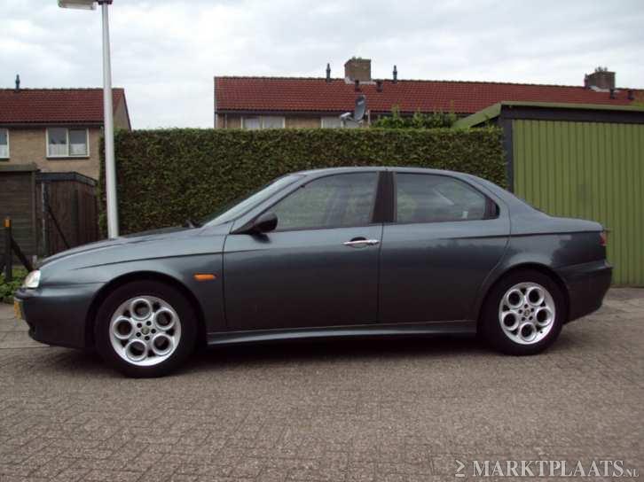

En de 146 heeft een opvolger gekregen in de vorm van een 156 1.8 16v Sport op G3
RE: Rob's kooktoestel - TOTALL LOSS en vervangen
zo sep 06, 2009 21:19
Mooi model, mooie kleur, mooie velgen, helemaal goed! :thumbs:
