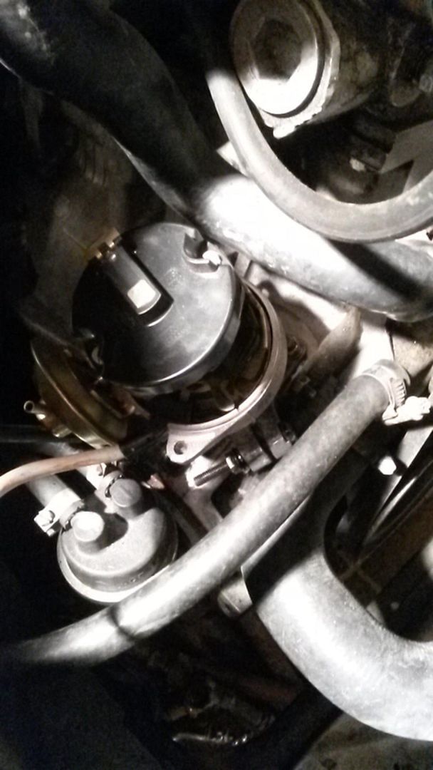

Bij het uitspitten van de Haynes mbt het wisselen van de verdeler las ik dat:
A) de krukaspoulie op F moest staan,
B) de Rotor die geïnstalleerd moet worden het 'puntje' gelijk moet hebben met het keepje in de rand van het verdeelhuis (foto 1, rode pijl).
Mij leek het logisch dat na het afstellen van het onder punt A genoemde, de oude verdeler ook zo uit zou komen, dus met de ontsteekpunt boven het keepje. Kap eraf genomen en tot mijn verbazing wees de elektrode naar cilinder 4 (foto 2).
Omdat het nieuwe ding door de excentrische voet van de rotor idd ook alleen paste met de elektrode richting cilinder 4 was de verwarring compleet. Door het één slag draaien van de krukas zit de rotor wel op de door mij als zodanig geïnterpreteerde wijze (volgens Haynes) maar omdat ik nog nooit zoiets gedaan heb ben ik toch in vertwijfeling.
Uit de zoekfunctie begreep ik dat de rotor maar de helft van het aantal omwentelingen van de krukas draait. Ik begreep ook dat een blok wel kan lopen als de rotor 180 graden gedraaid zit (blok heeft namelijk wel gedraaid zo weten de hier aanwezige getuigen).
Aan de hand van de ploaties: Welke van de twee is goed: De eerste of de tweede foto?

Je moet het F punt zien als de zuiger van de eerste cilinder in de bovenste stand staat en de nokkenassen
bij die cilinder naar buiten wijzen. Anders kun je idd precies verkeerdom zijn.
Het is mogelijk om hem er verkeerdom in te steken, maar dan klopt de ontstekingsvolgorde niet meer.
Dit kan in het verleden creatief opgelost zijn door simpelweg de kabels in de juiste volgorde te steken.
En dat is het dus. Op het merkteken 'P' staan zowel cilinder 1 als 3 op het bovenste dode punt. Bij het draaien aan de krukas zul je dus moeten bepalen welke van de twee cilinders bezig is met zijn compressieslag. De geijkte methode is om je vinger op het bougiegat te houden terwijl je de krukas naar het 'F' merkteken draait.

Edit: maar dan blijft het vreemd dat de rotor naar cyl. 4 'wees' toen ik initieel de kap lichtte en de pijl op F stond.

Dat is niet vreemd, toch?
Krukas 1 slag rond = rotor as 1/2 slag rond. Dus krukas op merkteken = rotor wijst naar bougiekabel 1 of 4. ;)

En hij moet naar 1 wijzen, als de nokken van cilinder 1 naar buiten wijzen!

Cilinder 1 en 4 staan op bdp als de nokken naar buiten wijzen, maar ook als ze voor naar binnen wijzen.
Cilinder 1 hoort ontsteking te krijgen als de nokken naar buiten wijzen.
Als de voorste naar binnen wijzen, dan krijgt 4 ontsteking. Daar wijzen de nokken dan naar buiten.
