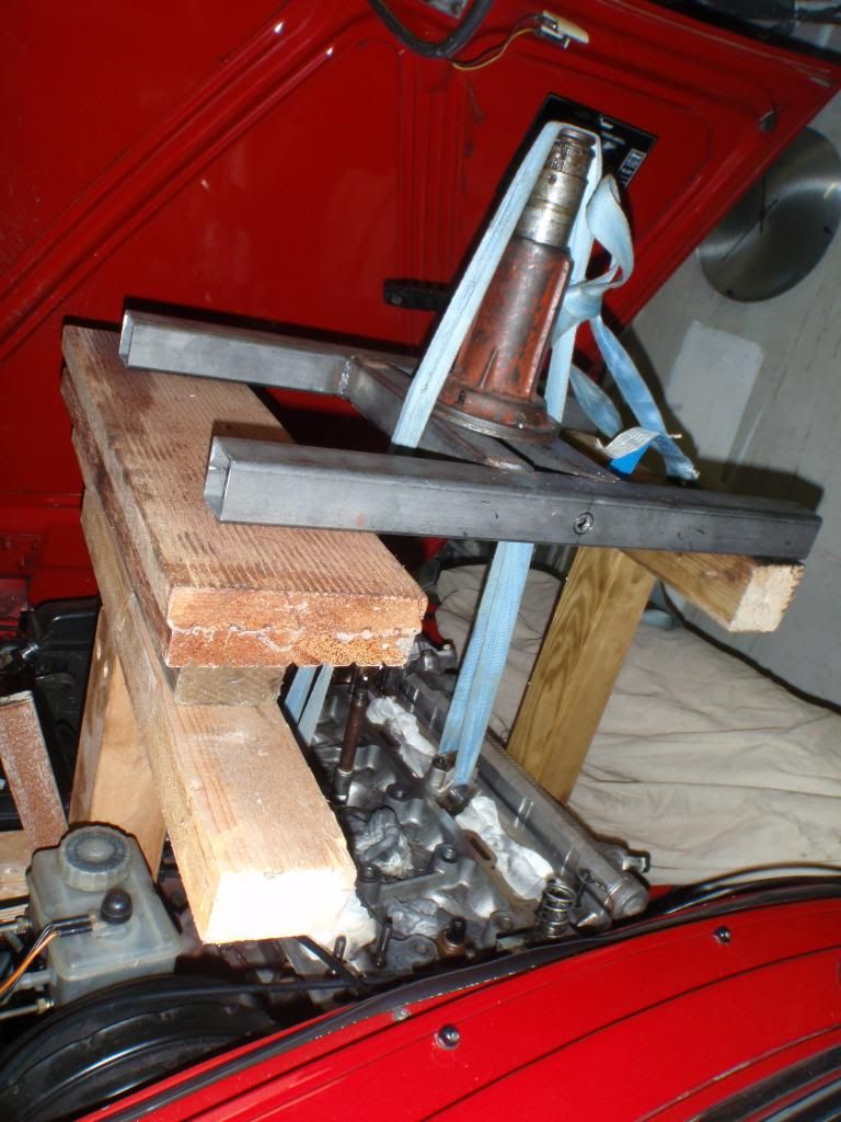

Update;
bakje is intussen alweer hersteld en uitgebreid proefgereden,alles weer top !! Omdat de winter alweer tijdig ingetreden is,wagentje weer op bokken gezet en een lektest gedaan om te zien of er misschien een klep lekt, de lange ritten hebben geen verbetering gebracht in ieder geval dus nu maar eens verder kijken.
Met 8 bar de cilinders afgeperst, nr 2,3 en 4 houden de druk goed vast met gesloten kleppen,nr 1 loopt binnen mum van tijd naar 0, dus mogelijk toch een lekkende of misschien verbrande klep?

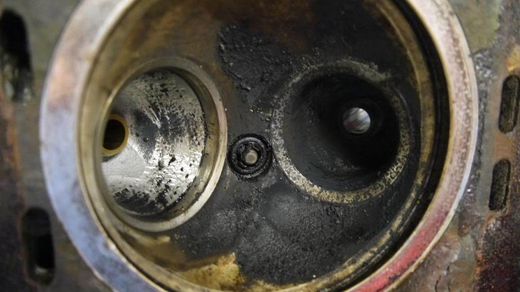

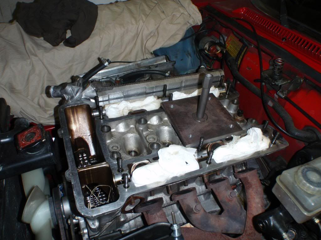

Na enige vindingrijkheid eindelijk de kop losgekregen van het blok, de oxidatie van het aluminium heeft een ongunstig effect op de tapeinden,op een plaats is er zelfs een diepe beschadiging in 'gerot'.

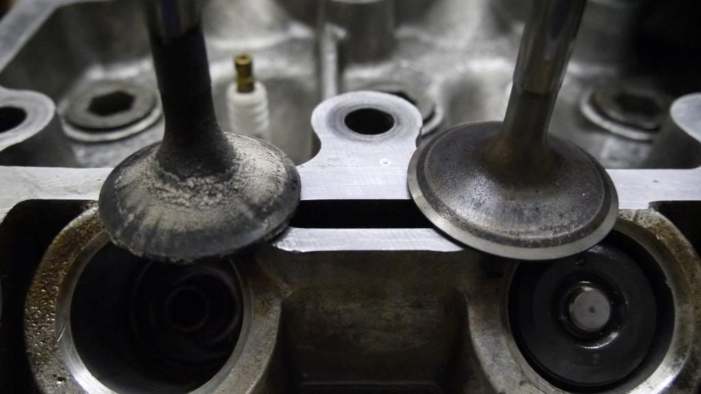

Eerst maar eens de kop na demontage ondersteboven gelegd en gevuld met terpentine, nu is dan,na enige seconden, de lekkage te zien van cil.nr 1,dacht eigenlijk dat het harder lekken zou maar de overige drie houden wederom hun vloeistof goed binnen.
Na het demonteren van de kleppen valt het me toch mee,wel veel pitting op de uitlaatklep maar de inlaat is nog als nieuw,ben er wel ondertussen achter waarom de motor rookte bij gas loslaten,alle klepseals vielen spontaan van de geleiders af,compleet versteend,die hielden dus echt geen olie meer binnen.
Stelen en geleiders van de inlaat zijn nog strak maar de uitlaatklep geleiders hebben voelbare radiale speling dus zullen vervangen moeten worden,meteen maar het type plaatsen die een seal kunnen houden.
Wat me dus bezighoudt is de vraag of die 2 bar compressie verschil en het onrustig stationair lopen veroorzaakt kan worden door die lekkende kleppen van nr 1 ?
HIer wat foto's:

Als ik die uitlaat klep zo zie, is dat wel de oorzaak van die paar bar verlies.
Koolaanslag lost perfect op door wat dieselolie op de zuigers te zetten,
kun je meteen zien of het bij cil. 1 wegzakt.
Van bejaarde monteur gehoord, dat 1 of 2 kopjes ATF automaatolie door de motorolie, deze de motor zo blank als zilver maakt.
Zou perfect alle koolaanslag oplossen.
