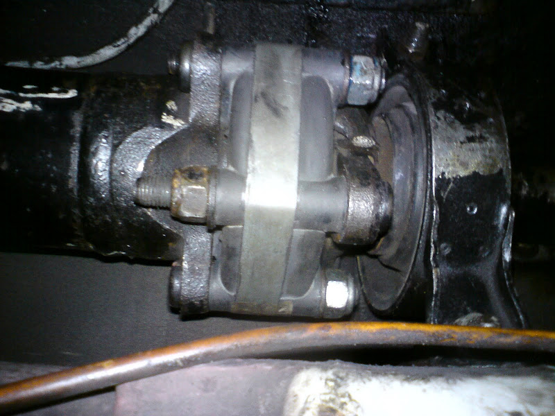

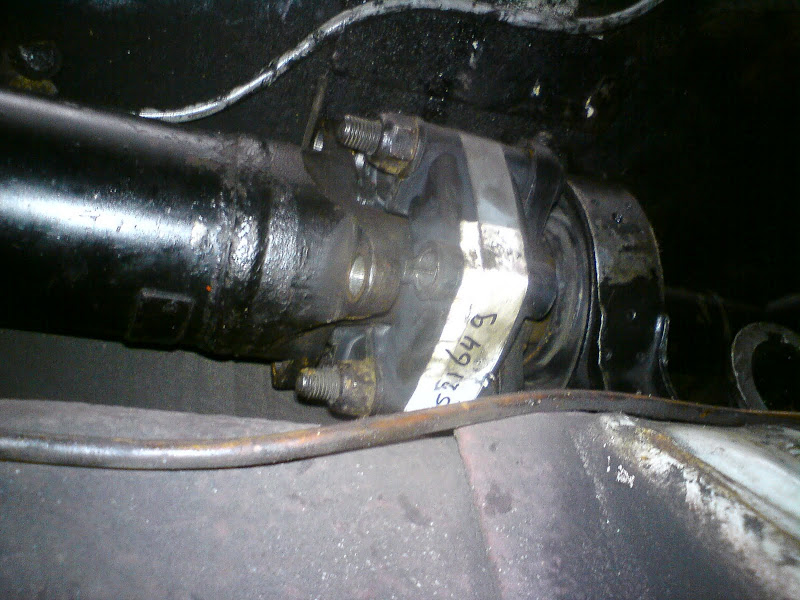

Nu ik nog eens die foto bekijk lijkt je rubber ook verkeerd te zitten.
Ik zal even een foto zoeken hoe het zat

Er zit op een van de 2 kanten van de cardan een rond centreerbusje. Dat valt precies in de donut. Als dat er niet invalt krijg je ook het idee dat hij uitelkaar gedrukt wordt. Bij een nieuwe donut kan het zijn dat je hem even lichtjes op moet schuren aan de binnenzijde zodat hij beter past. Overigens niet stiekum het centreerbusje verwijderen voor het gemak want dan krijg je vreselijke onbalans.
Het middelste rubber is gewoon open. Dus als het centreerlager eerst ook paste moet dat geen probleem zijn. Mits er geen geweld isgebruikt waarbij bramen zijn ontstaan.
Over die donut ik meen me te herrinneren dat de busjes waar de bouten doorheen gaan, iets versprongen van elkaar staan.

Volgens mij zit, afgaand op je foto,gewoon dat centreerbusje scheef in de donut zoals juultje al schreef.
Ff terug uit en in elkaar.

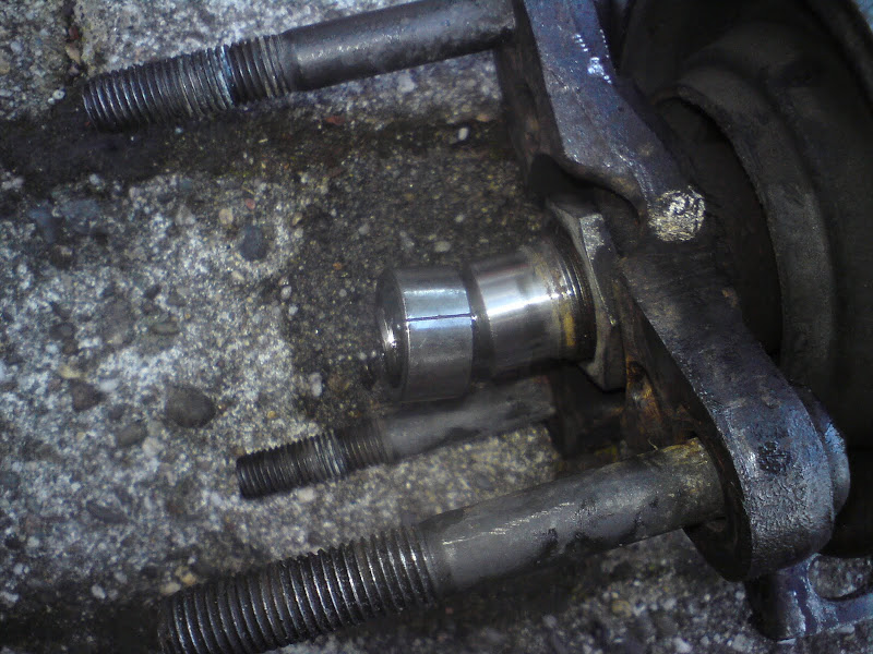

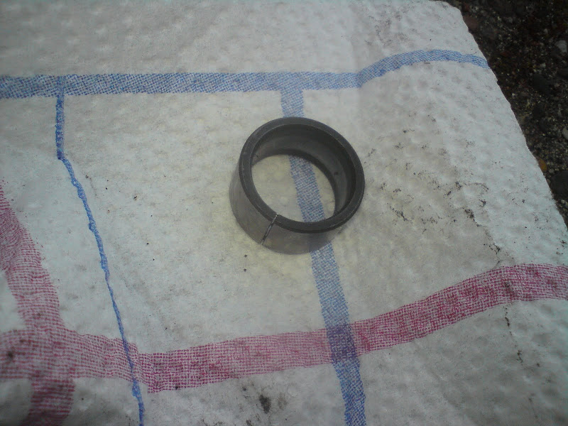

Net weer eens geprobeerd... Ik wilde het achterste cardan gedeelte eraf halen echter zat die zo goed vast dat dat me niet gelukt is. (auto staat in zn vrij, versnellingspook is los)
De voorste gedeelte los gehaald en geprobeerd tegen de achterste vast te zetten, lukte niet. Toen maar de hardy eraf gehaald, lukte nog steeds niet. Metaal komt tegen metaal. Het lijkt erop dat het busje van het voorste cardangedeelte opeens niet meer in het achterste gedeelte past.
Iemand een idee hoe dit op te lossen?
EDIT; ik ben erachter gekomen dat het busje van het voorste gedeelte wat los kan bewegen heel moeilijk in het achterste gedeelte gaat. Met alles schoongemaakt en dat busje om mn vinger krijg ik hem er met moeite ingeperst. Het lijkt alsof het busje iets is uitgezet, er zit een dun spleetje in. Proberen in de vriezer te leggen of een klein beetje afschruen aan de voorkant?

De cardan assen moeten zonder persen in elkaar geschoven kunnen worden. Het centreerbusje, wat dus alle kanten op kan bewegen, moet dus echt recht er in geschoven worden en, wat Juultje ook al zei, er mogen geen bramen of beschadigingen aan zitten.

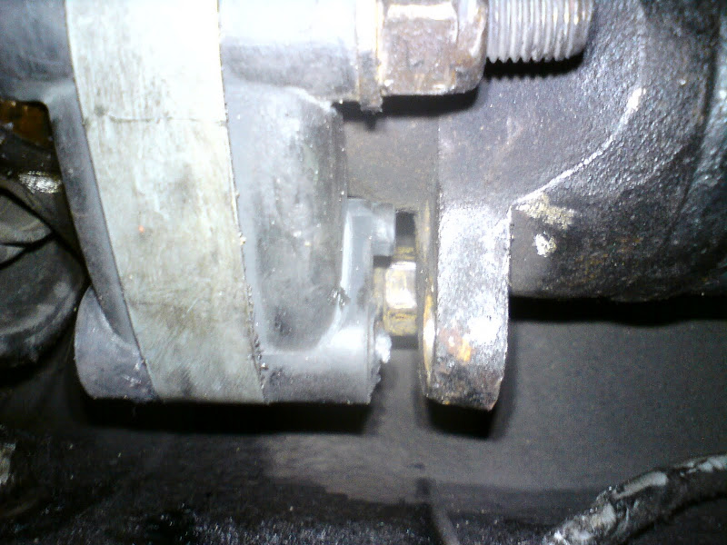

Tadaaa!
Uiteindelijk niet de gehele cardan eraf gehaald (Het achterste deel kon ik heul slecht bij omdat de 75 voor op bokken staat. Achter was er zodoende erg weinig ruimte. Was ook bang dat ie in de versnelling van de bokken af kon rijden)
maar de voorste van het blok afgehaald en onder de 75 toch aan elkaar weten te krijgen. Net na de zoveelste pogong dat ik het bijna opgaf geef ik nog een zwieper en hij schiet er zo in.
Daarna wel het fijne klusje mogen doen om de cardan aan het blok te krijgen, onder de auto. Uiteindelijk dus wel gelukt.
Hier nog de boosdoener; volgens mij was hoort de spleet eigenlijk niet zo groot te zijn;
Ieder bedankt voor support!
