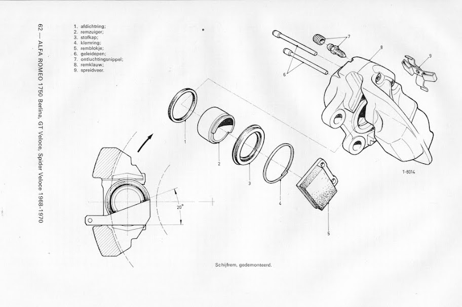

Ik ben bezig de voor en achterremmen te reviseren van de Spider 3, remmen zaten namelijk echt goed vast.
Enfin, revisiesetje gehaald en gemonteerd, so far so good maar ik weet dat de zuigers er op een bepaalde manier ingezet moeten worden, althans gedraaid aangezien de zuiger niet helemaal plat is maar dat de gedachtengang erachter is dat de zuiger het remblok aan de voorkant meer druk moet geven.
Hoe kun je dit het beste meten aangezien ik natuurlijk niet beschik over zo'n mal.
Zijn daar truukjes voor?
