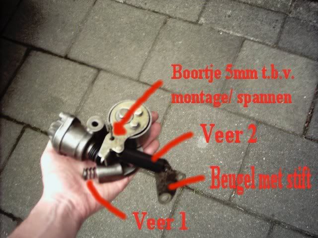

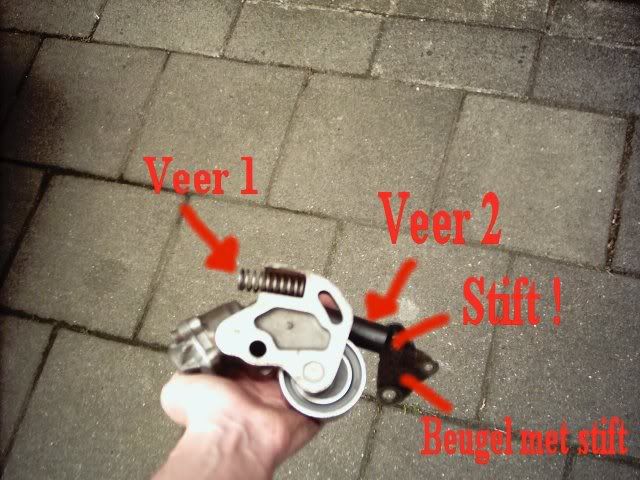

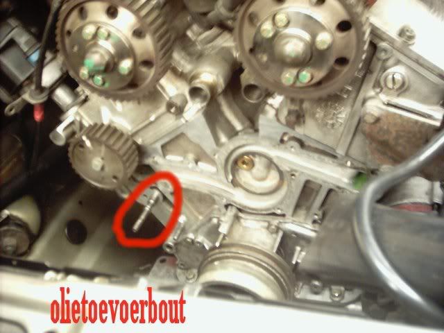

Als nu eens in de index (zie sticky bovenaan tecnisch vragen) :idea: kijkt, zie je zo een interessant topic staan....... :wink: Nou vooruit dan, de directe link: hydrolische riemontspanner modficeren.
Kopbouten (jij noemt het tapeinden) en kopmoeren (jij noemt het bouten) van een V6 (en ook van een nord evenals de kopbouten van een boxer) kunnen gewoon hergebruikt worden. :wink:

Ik ken de verhalen en ook uit eerste hand.... voor mij geen mechanisch ontspanner dus. :wink:
Zie de link die ik geplaatst heb over de modificatie. Lees het eens rustig door. Het is een modificatie, die ik niet verzonnen heb, maar al heel wat jaren met succes wordt doorgevoerd. Het heeft eigenlijk niet zoveel om het lijf, maar is wel betrouwbaar gebleken.
Ik ken geen enkel voorbeeld van distributieschade bij deze mod. Bij de mech. spanner wel dus....
Laat je niet mislijden door de 'high-tech' foto's in de openingspost, het enige, wat je eigenlijk hoeft te doen is de olietoe- en afvoer dichtmaken.
Verder gebruik en monteer je 'm net als origineel de bedoeling is. Werktperfect!
Je kan ook gewoon de originele constructie handhaven en wat olielekkage voor lief nemen. :wink:

Dit heb je allemaal nodig:
Voor de te maken aanpassingen, zie de eerder geplaatste link ;)
