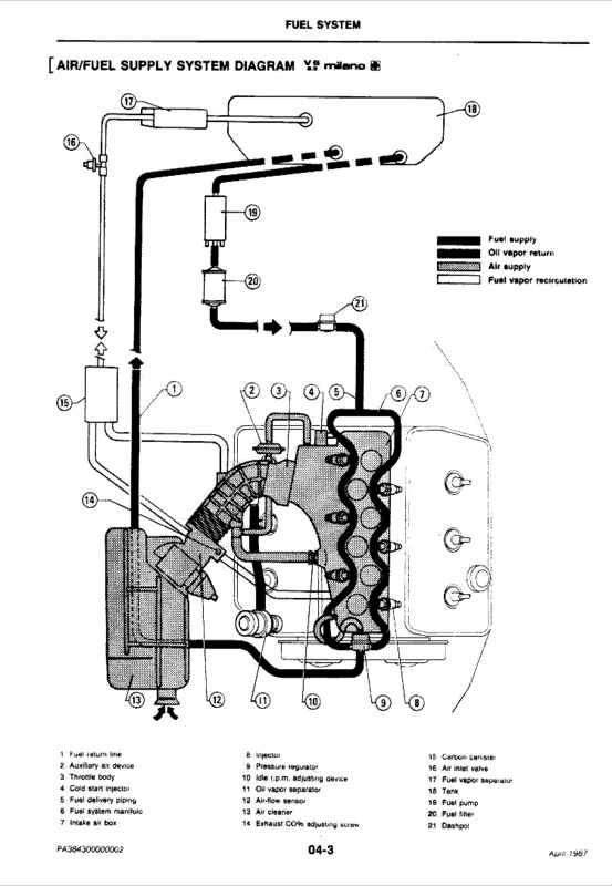

Wie weet waar de retouraansluiting ve V6 tank hoort te zitten?
Onderop zit de aanvoer naar de pomp en daarnaast dacht ik de retour...
Nu zit deze reour met een miniscule doorgang ongeveer 1 cm boven de onderzijde tank, dus als je de retour dan losneemt, dan loopt je benzine eruit :? ... is dit de officiele retour?
Bovenop zitten 2 aansluitingen waarvan ik weet dat midden op de tank de aansluiting voor het actief koolfilter is.
Naast de vulopening zit ook een 12 mm aansluiting die inwendig met een pijpje naar de bovenzijde pomp gaat... dit lijkt mij de betere aansluiting voor de retour...
Wie weet wat de functie van de aansluiting onderop de tank is naast de aanvoer (dus de 8 mm aansluiting)??

Ik weet bijna zeker dat je de goeie hebt. Ook in het schema staat ie nl op die plek. :wink:

Zit ik ook net een plaatje te plakken, maar net wel een andere pagina. ;-)
http://www.pizzica.net/~stef/temp/milano30fuel.gif
(tijdelijk beschikbaar, dus even opslaan als je het nog eens nodig hebt).
Ik maak hier uit op dat aan/afvoer idd onderop zitten (met nog een zeefje in de aanvoer). Bovenop de dampretour en boven de vulpijp de tankontluchting.

De 8mm onder is de officieele retour. Heb ook overwogen de retour te verplaatsen naar de 12mm aansluiting bovenop. Is goede optie maar was beetje bang voor lekkage bij de vuldop bij plaatsing retour op die plek. Heb nu terugslagklepje in retourleiding gemaakt. Loopt je tank ook niet leeg als je lekke leiding hebt. Mits je de retourleiding netjes aansluit, uitstroom opening gericht naar de tank, gaat het op die 12 mm leiding ook we lukken denk ik. Je kan de retour aansluiting het koolfilter (kleine aansluiting midden op de tank) gebruiken voor de ontluchting evt in combinatie met soort van roll over valve.
