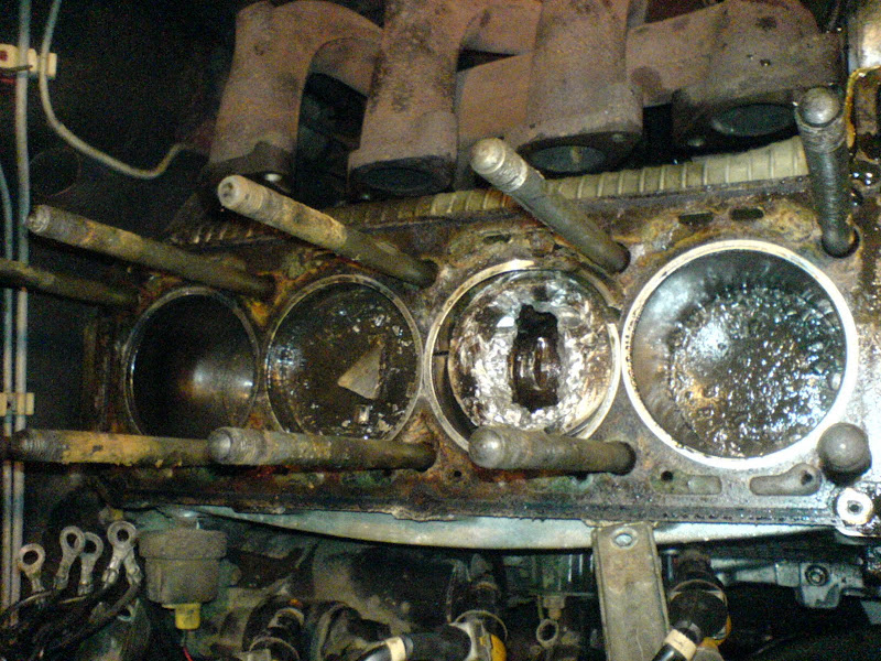

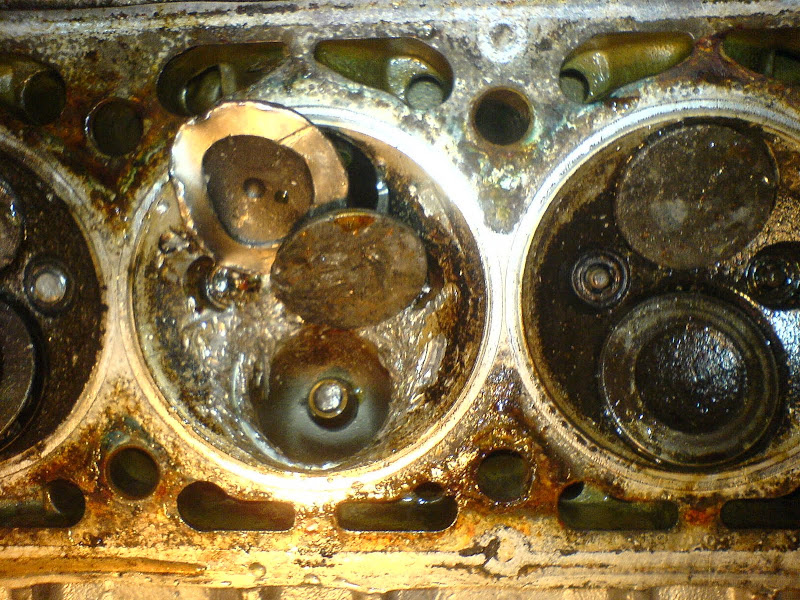

Ter leering ende vermaeck;
ik heb het blok verkocht aan Arnold die deze uit elkaar heeft getrokken. Hij heeft mij wat fotootjes gestuurd en uitgelegd wat er waarschijnlijk is gebeurd; de 2e cilinder is te warm geworden en is vastgelopen maar is toch erdoorheen gedrukt ("stroper"). De middelste zuigerveer zit vast, alsmede een deel van de olieschraapveer. Doordat de zuiger niet meer goed gleed is er een enorme druk op de drijfstanglager gekomen die het daardoor begeven heeft. Deeltjes hiervan zijn in de oliepomp terecht gekomen die de oliedrukventiel op dicht hebben vastgezet. Met gevolg dat de oliefilter eraf geblazen werd bij een koude motor.
Opvallend was dat de krukas er nu wel nog goed uitzag; Een drijfstanglagerschaal heb ik in drie delen eruit gehaald...
Het getik in de kop wat bleef na het vervangen van de drijfstabglagers en steeds erger werd komt waarschijnlijk hiervandaan. Dat het blok nog zo netjes liep... :shock:

Dan komt nu de vraag, hoe komt die cylinder zo veel warmer dan de anderen? Te weinig brandstof of te veel lucht?
Die koppakking was ook niet veel meer van over he?
Berichten: 8073
Re: RE: Problemen na hard rijden, 75TS
wo okt 27, 2010 21:57
Dan komt nu de vraag, hoe komt die cylinder zo veel warmer dan de anderen? Te weinig brandstof of te veel lucht? ....
Gok ik wel. Heb destijds exact dezelfde zuiger 'look' gehad bij mn 75 carbs. Cil 3 meen ik, wschnlk van veel te arm lopen (valse lucht in combi met een stevig toerental voor langere tijd... :oops: )

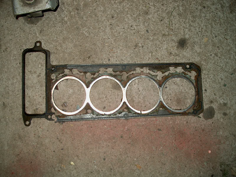

Van de koppakking was er nu niet veel over schijnt. Ik heb hem zelf niet vast gehad maar je kon hem er zo uit elkaar trekken.

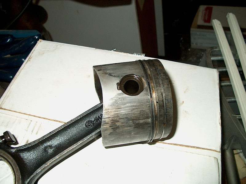

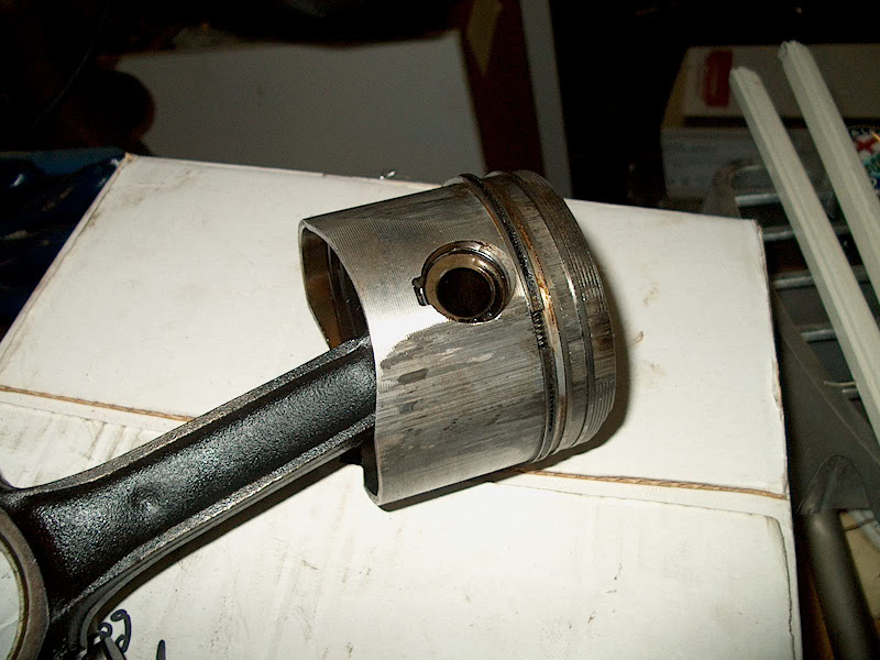

Het ging deze keer overigens om de 2e cilinder. Voor mij opvallend; dit is m'n derde blok alweer. De eerste blies ik op bij 140 km/u (in zn vijf) op de meest linker baan van 4 :?
300 km na aankoop van de 75
Destijds ging het ook om de 2e cilinder: De oorzaak is tot nu toe nooit helemaal duidelijk geweest maar waarschijnlijk ook overvehit (één van de voorpijpen zat behoorlijk dicht)
(Deze fotos zijn van 2008)
Ik zie een afgebroken inlaatklep op de foto's. Die is volgens mij gaan ratelen en heeft vervolgens de rest van de schade veroorzaakt. Hoe die klep afgebroken is en waarom, zie ik niet op de foto. Omdat het een inlaatklep is die is afgebroken, zou ik zelf niet denken aan een dichtzittende uitlaat als oorzaak. Wat me logischer lijkt is teveel klepspeling, waardoor het plaatje er tussenuit heeft kunnen schieten, een ovalen klepbeker, een gebroken klepveer, een losgeschoten borgje voor de klepveerschotel of iets in die richting. Het kan ook oliegebrek zijn geweest, maar op deze foto's zie ik geen andere dingen die dat kunnen onderbouwen.
Wat ik wel denk te zien is behoorlijke pingelschade op cylinder 1. De foto is gemaakt om de schade aan cylinder 2 te laten zien en dat is gelukt, maar goede details van cylinder 1 zijn er helaas niet te zien. Ligt er nou alleen troep van cylinder 2 op de zuiger van cylinder 1, of zie ik het goed en zitten er wel diepe putten in en is de rand beschadigd?

Let wel, deze fotos zijn van het eerste blok en hebben niets te maken met het probleem waar dit topic over gaat...
De eerste cilinder was naar ik mij herinner niets mis mee. De 2e cilinderbus was geheel ontploft waardoor overal in het blok en inlaatspruitsuk (tot aan het gaskleppenhuis :o ) stukjes cilinderbus lagen. Is niet zo goed te zien op de foto. Het is alweer ruim twee jaar geleden dus helemaal zeker ben ik er niet meer van.
Ik had zo'n 150 km ervoor de uitlaatnokkenas en de klepbekers vervangen en de kleppen gesteld... Waarna ie heel netjes liep. Ketting en timing stonden allemaal nog goed.
Weet me nog wel te herinneren dat de ARcontrol vlak ervoor aangaf dat het oliepijl te laag was, ik was gestopt, olie gecheckt; was ietwat laag maar nog boven minimum, ietsje olie bijgevuld en 7 km later zei het blok boem. :?
Destijds bij SvL vonden ze het wel opmerkelijk dat de klepspeling per cilinder opliep, dus dat waarschijnlijk de kop er niet helemaal netjes opgezet was.
Trouwens nog als antwoord op Frankalfa's vraag over brandstof/lucht bij het laatste probleem; inlaatrubbers en injectoren waren nog goed (niet zo lang geleden vervangen voor respectievelijk nieuwe en gereinigde en gecontroleerde). Volgens mij ook nergens anders een luchtprobleem. Ik heb er wel eens vaker lang hard mee gereden maar toen nooit last gehad. Nu was het na 15km oid voorbij...
