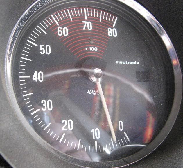

Ik heb de laatste tijd geen notie meer hoe hard ik rijdt in mijn Spider. De naalden van zowel tacho als toerenteller hangen impotent naar beneden ze wijzen, ongeacht de mate waarin de rijwind mijn haar tot een macramé-werkje omvormt.
De tachometer: op weg naar Le Mans Classic liet het ding het voor de vierde keer afweten. Het is de derde tellerkabel die nu is gebroken, eerder gaf de klok zelf een keer de geest. De Veglia ruilklok die ik toen kreeg was een andere dan de oorspronkelijke die, als ik me goed herinner, een donkerblauwe wijzerplaat had. Of die vorige klok origineel was weet ik niet.
Dat weet ik ook niet van de Jaeger toerenteller. Die is opgehouden met werken na de motorrevisie. Er werd toen een 'juiste' waterpomp gemonteerd, zonder aansluiting voor een electronische teller. Er zou dus een niet electronische teller in horen met aansluiting op de V-bak.

Hier wat antwoorden:
1. Wat voor klokken (merk, kleur, model) hoort er in een Spider van 1979 (bouwjaar, gekentekend 1981)? (foto's? graag!)
De toerenteller zoals op je foto is voor een Spider, ergens in 1980 zijn ze overgegaan op electronische tellers (in ieder geval
in de amerikaanse spiders want ik heb zo'n teller er in zitten).
Als je in de spider een klok zet van een bertone heb je idd 2x het blower lampje, ik had nl hetzelfde voordat ik hem verving voor een
originele.
De electronische toerenteller krijgt zijn pulsen vanuit de bobine dus ik zou denken dat een electronische teller in elke spider is
in te bouwen?
2. Met ingang van welk jaar ging met over van mechanische naar electronische teller en klopt het verhaal hierboven?
Ergens in 1980 ik weet niet of het gaat om model jaar 1980 of modeljaar 1981 (eind 1980, mijn in half 1980 gebouwde spider heeft in
iedergeval een electronische teller).

Vanaf 1979/80 werden de instrumenten aangepast.
De aanwijzende instumenten waren nog altijd van het fabrikaat Jaeger of Veglia/Borletti, elk met eigen bekabeling
De toerenteller kreeg een rode lijn op 5700 RPM, de waarden van de wijzerplaat stonden dichter bij elkaar en het opschrift 'electronic' werd toegevoegd.
Het ingebouwde waarschuwingslampje voor laadstroom kreeg het symbool voor accu in plaats van het opschrift "GENERAT"
De snelheidsmeter was bijna ongewijzigd maar het waarschuwingslampje voor de aanjager kreeg het symbool van een ventilator ipv het opschrift "RISCALDI" of "HEATING"
Bron: De originele Alfa Romeo Spider van Chris Rees.
