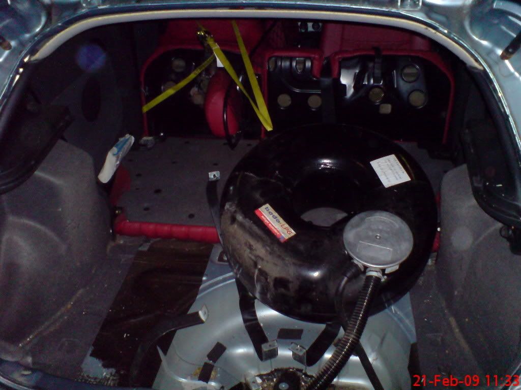

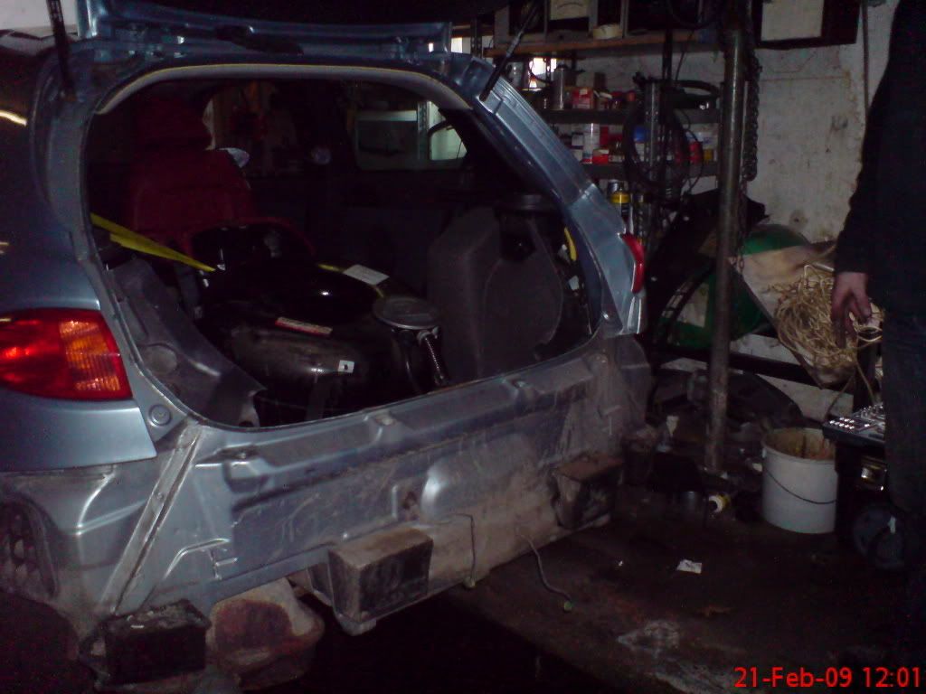

Inmiddels is de klus geklaard. Ik heb nagenoeg geen foto's gemaakt maar wil jullie er 2 niet onthouden (de enige twee foto's van de klus).
De leidngen van de tank waren zo ruim gelegd dat ik de tank niet af hoefde te koppelen maar los kon halen en met een spanbandje om de hoofdsteun van de voorstoel opzij kon houden. De vulopening was de enige die los moest (ivm verwijderen bumper) en zo werd het klusje in een paar uurtjes geklaard, de trekhaak zit eronder.
Nog bedankt voor de tips!
