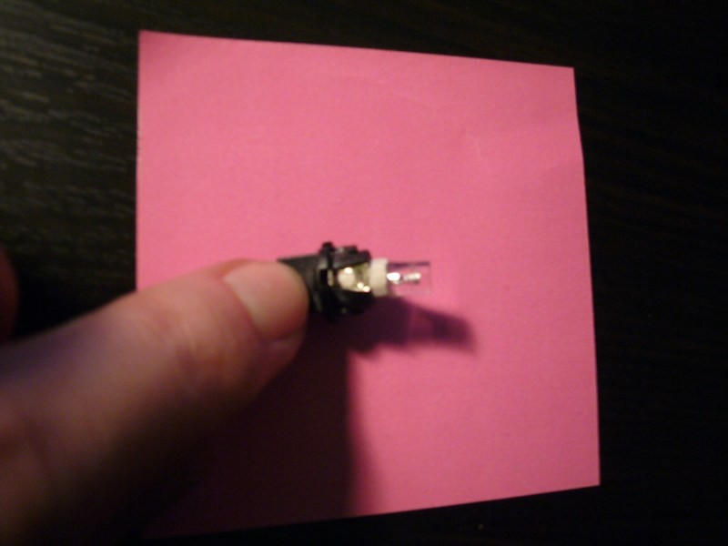

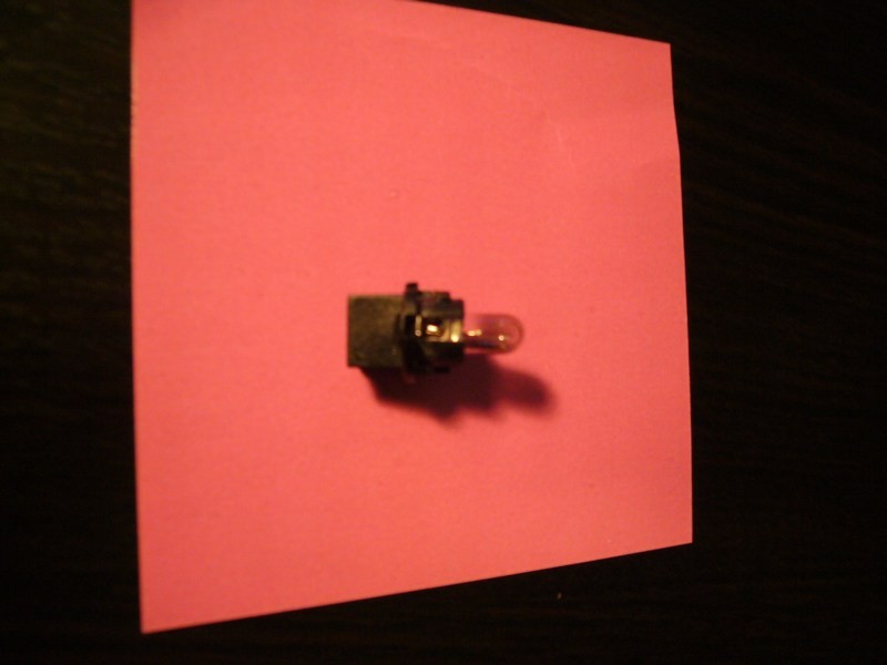

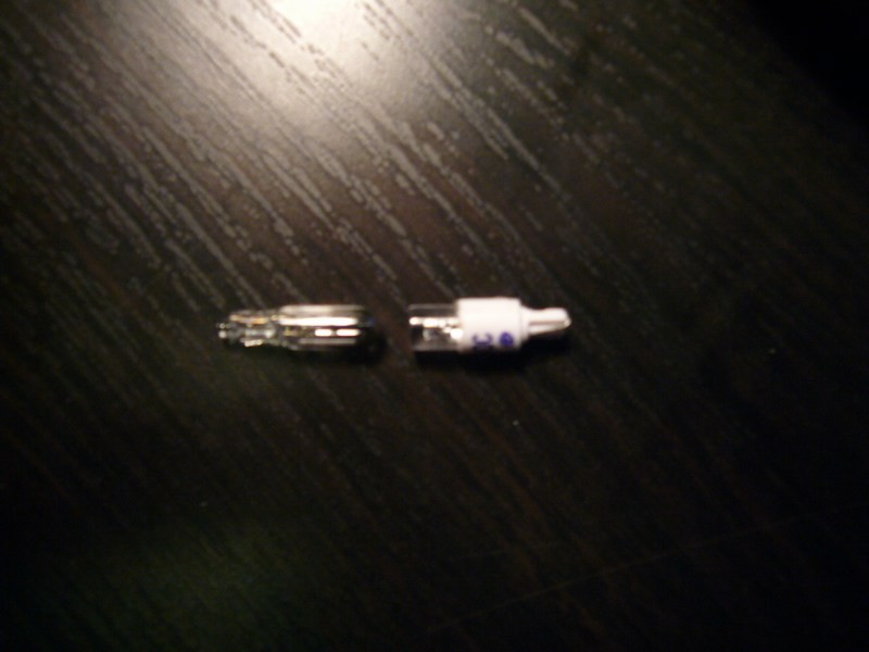

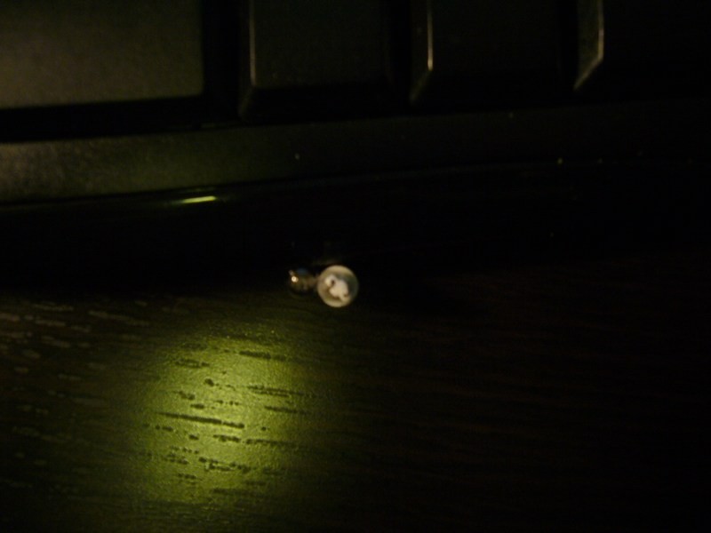

T5 leds passen dus ipv steeklampjes van 1.2w. Passen deze in de fitting dan? (lijkt mij niet)
Wat/ hoe/ waar? DEZE BIJV?
Hier is bijvoorbeeld te zien dat de lampjes zoals hierboven genoemd door Giulia Tom eigenlijk niet passen, in de middenconsole van een 145/146 zijn ze wel te proppen, maar in de houdertjes van de tellerbak niet. Hiervoor moet je een flink eind van het witte deel afschuren...Het lijkt niet veel te schelen, maar het is net dat verschil tussen proppen en passen. Bij de tellerbak heb je het probleem dat het houdertje waar de lamp in moet "open" gaat staan, waardoor je hem niet meer terug in de tellerbak krijgt.
Op de foto's een LEDje dat ik dus al afgeschuurd heb!
Had er toevallig net een setje van besteld.
