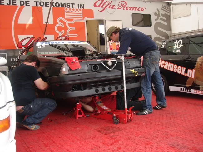

Gisteravond is in de pits van Andretti met het lasapparaat alles vastgezet.
Het is niet als nieuw, maar wel weer in vorm.
Mooi maken komt na dit raceseizoen wel weer.
Het was een gezellig en lang avondje, was blij om 02:00 thuis te zijn en in mijn nest te rollen.
Vanochtend de GTV in de loods teruggezet en gelijk een spuitbusje rood er weer overheen.
Vanavond alles inpakken en naar Assen.
Tot daar!
Groeten, Pieter

Zo, gisteravond voor het eerst weer wat gedaan.
Ben net verhuisd, dus dat heeft prioriteit. Maar er zijn natuurlijk wel wat klusjes die voor 7 oktober gedaan moeten zijn.
Direct begonnen de remmen te checken. Dus alles los, schoonmaken en ontluchten (doorspoelen).
Bij de voorremmen zag alles er goed uit, achter was het een ander verhaal.
Ik had al na de SI race op Assen een plas remolie uit 1 achterklauw stromen. Dat was een losgelopen moer op de buitenste stelschroef.
Nu bleek bij het loshalen van de blokken dat deze zeer ver versleten zijn.
Voorste blokken zijn nog piekfijn, geen scheuren, en nauwelijks slijtage zichtbaar.
De achterblokken zijn wel helemaal 'goed' versleten, slechts uit 1 blok is een klein stukje weg. Vind ik niet zo gek, want deze blokken hebben het erg zwaar gehad!
Ik denk dat dit op Zandvoort al gebeurd is, daar had ik na de crash al dat mijn handrem ineens 4 tandjes hoger zat dan voor de race. Mijn achterremmen zullen wel hebben gesleept die paar ronden denk ik, wellicht door die vastzittende remdrukverdeler.
Op Assen heb ik prima geremd, kon wat dat betreft zeer goed mee met de 2 andere kemphanen.
Dus ga ik nieuwe blokken kopen, hoort ook bij het racen.
Groeten, Pieter

Het is een beetje stil, hier een kleine update waar ik mee bezig ben op dit moment.
Dit moet allemaal af voor 7 oktober:
- Nieuwe DS3000 remblokken achter (nog in bestelling)
- Wattstangen vervangen door wattstangen met PU (liggen klaar)
- PU in de centrale wybert (ligt klaar, het spul is al gedemonteerd)
- Stabibotjes vervangen met botjes met PU (liggen klaar)
- Andere (weer koni geel) dempers monteren (liggen klaar) zodat de Dré "rent-a-koni" set er weer onderuit kan.
Plan voor de radiateur:
- Met radiateurspoelmiddel de boel doorspoelen (vooral bedoeld voor het motorblok)
- Dan alles eruit laten lopen (ook dmv de ontluchtingsbout onder cyl #4) :idea:
- Dan radiateur uitbouwen en naar revisiebedrijf
- Waterpomp checken op speling, en evt direct vervangen
- Radiateur weer inbouwen en het systeem weer vullen
Verder moet ie ook nog naar de garage om de distributieketting te laten stellen, en te kijken naar de olielekkage, die waarschijnlijk onder de verdeler vandaan komt.
De RS veren en hoogteverstellers laat ik voor wat het is, omdat de montage nog wat complicaties met zich mee brengt. De veeruitslagbegrenzing moet aangepast dmv schoefogen en draadeind, ik weet niet wat deze stijvere veren met de balans in de auto gaan doen, en die dingen nu eerst een paar weken in de kruipolie moeten staan omdat ze muurvast zitten (hoezo verstelbaar?)
Hiervoor heb ik een 5 liter blik kruipolie gekocht, waar ze nu letterlijk helemaal in ondergedompeld zijn.
Dus weer genoeg actie binnenkort, hier te volgen!
Groeten, Pieter
