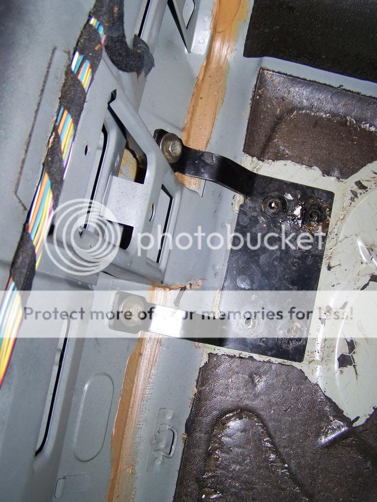

Heb gisteren een gebruikte trekhaak gemonteerd, is goed te doen maar je moet wel kennis van zaken hebben.
Begonnen om 10.30 en alles er weer onder om 15.00.
Eerst binnenbeplating kofferruimte demonteren, daarna accu en cd/navigatie unit verwijderen, dan de zekeringunit losschroeven en aan de kant leggen.
Dan de bumper verwijderen,.zit maar met 8 bouten vast, dan de schuimbumper verwijderen.
De plaatsen waar de trekhaak en steunen de carrosserie raken schoonmaken en ontdoen van bitum en kit.
Alle gaten zijn voorgeboord, dus kwestie van goed uitlijnen.
Trekhaak monteren en zo ophangen dat je eerst de grondplaat en trekhaak vastzet en daarna de L en R beugels.
Dan de bedrading aansluiten, is simpel, alles stekker aansluiting, al moet je wel even een schema maken waar en hoe alles gezeten heeft.
Ik heb een 13 polige contactdoos gemonteerd, maar met een adapter zo om te polen naar de meest gangbare stekker met 7 polen.
Goed te zien bitum verwijderd.
Niet alle foto's gelukt maar toch een impressie van weer gedane arbeid.
Mooi weer tevreden, er kan nu een autoambulance erachter om mijn Bella's te verplaatsen.

Mooi klusje,alleen wel een beetje jammer dat je de trekhaak niet even opnieuw zwart gespoten hebt,klusje van niets,maar toont wel meteen een stuk frisser.
Alfa 75 Imola-TB '92
Fiat 500 1.4 16v sport '08
hanalfa
Berichten: 742
Lid geworden op: zo nov 29, 2009 09:51
RE: Alfa 166 2.5 V6 Nero Vulcano
zo jan 27, 2013 22:00
Ja trekhaak en beugel inmiddels ontdaan van de roest, en zwart gespoten, maar foto's mislukt.
Er komen nieuwe,.. 8)
Kan nu eindelijk mijn Oldtimers zelf verplaatsen.. :lol:
