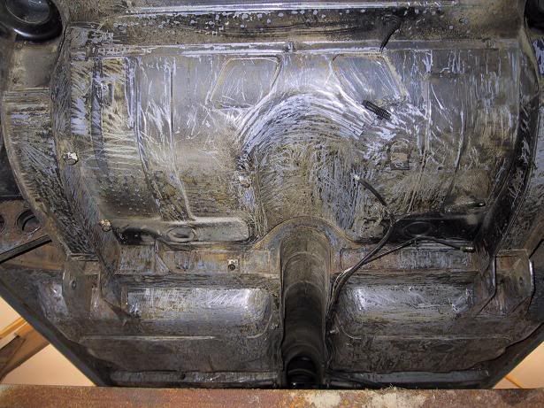

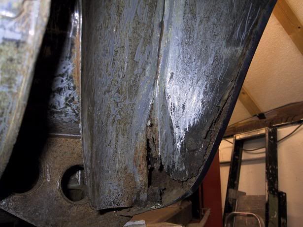

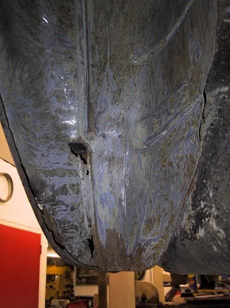

Aangezien ik zelf toch besloten had om het chassis en de volledige mecaniek te reviseren, heb ik dan maar de kogel geslikt en Juultje een overzicht bezorgt van wat er aan de wagen zou moeten gebeuren...een lijstje!
Kortom, chassis komt helemaal kaal (ondertussen enkele kleine gaatjes gevonden, maar valt voor de rest ZEER goed mee), Alles eraf en reviseren (JA ALLES), beetje verlaagd, 15" verbreed staal, nieuwe rubbers, dorpels finaal in orde (buiten - midden - binnen) etc. etc..
De wagen zal dus volledig mechanisch gerestaureerd zijn, met Perfect chassis... (DE basis van een gezonde wagen)
Uiterlijk gaat er dus weinig aan te merken zijn na al het werk (verlaagd, 15" understated verbreed staal en de originele front er terug op...) ...Maar als je er eenmaal bent ondergekropen!
