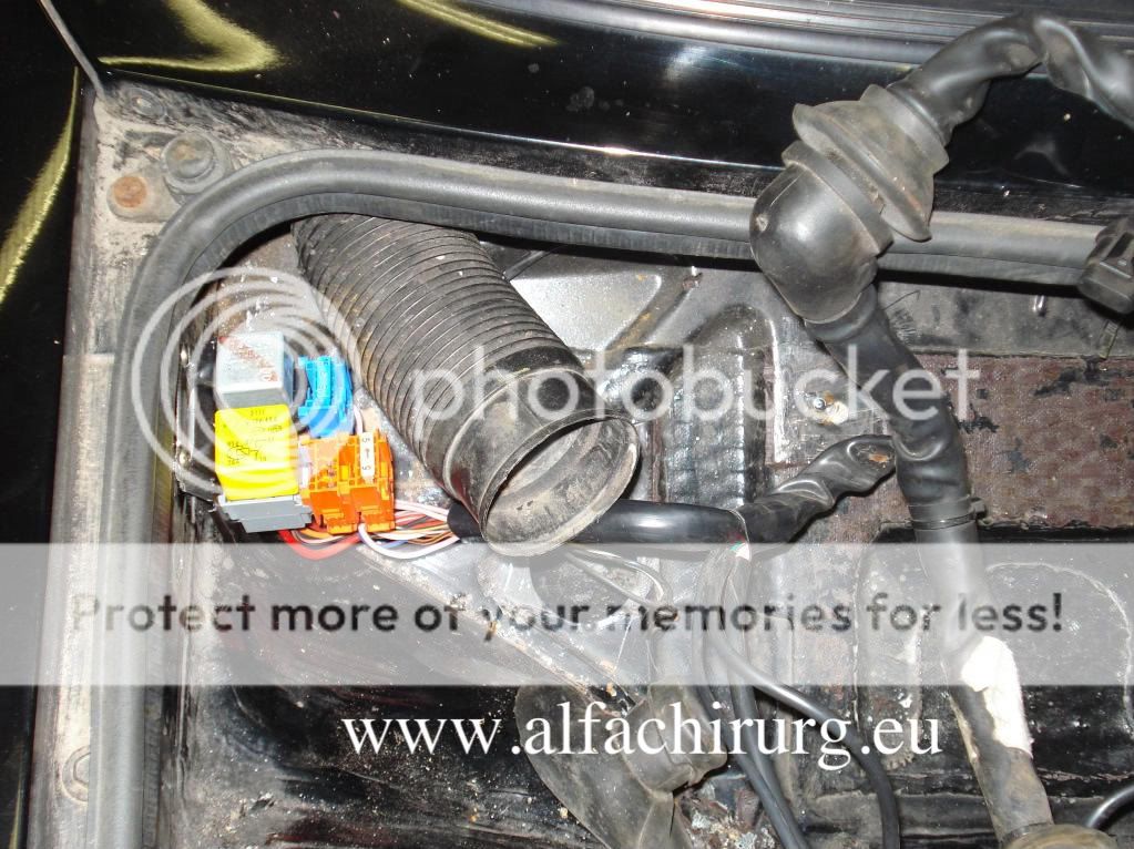

Tevens heb ik vandaag het gat van rond 50mm voor de kabeldoorvoer van Motronic in het schutbord gemaakt en de steun tbv bevestiging relais geplaatst.
De oplettende lezer zal nu denken "hier hoort toch die waterzak tbv ruitsproeiers?" inderdaad, deze zak verplaats ik echter naar de linkerkant omdat de bobine komt te vervallen en zo de 33 kabelboom in orginele staat blijft.
Het plaatwerk rond de gemaakte doorvoergaten behandeld, is nu aan het drogen, kan van de week de bekabeling naar binnen :D

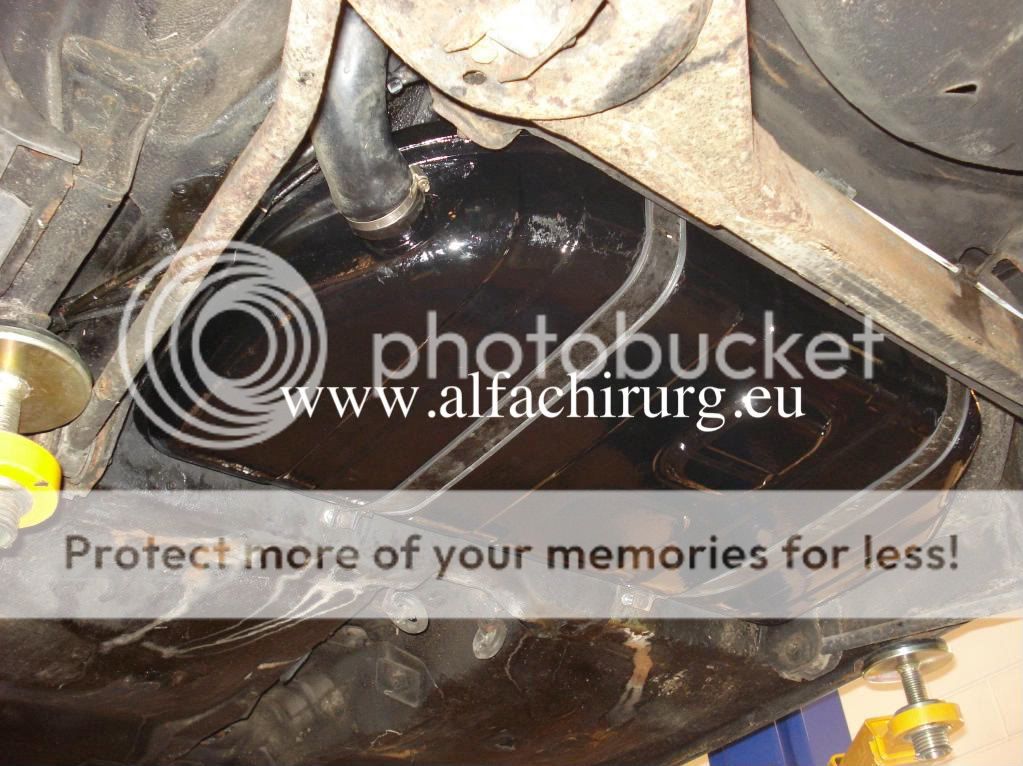

Afgelopen week de "draad"maar weer eens opgepakt en de ontroeste 33 tank onder het sudje geplaatst.
Ik weet niet of het orgineel ook zo is, maar tussen de spanband en tank een rubber geplaatst zodat tank bij vastzetten niet beschadigd.
Op de bodem zijn nog sporen zichtbaar van opgeloste tectyl door een lekke vlotterdekselpakking van een eerdere tank :?
Het brandstoffilter uit de 33 op dezelfde plaats in het sudje gemonteerd, als de motor enige tijd gedraaid heeft ga ik deze uiteraard vervangen voor een nieuwe.
De retourleiding van de sud is 6 mm, deze vervangen door het 8 mm exemplaar uit de 33, tevens de extra leiding getrokken voor de ontluchting van de tank.
Ik zie dat nabij het stuurhuis helaas het roestduiveltje ook toe begint te slaan :( gelukkig is het nu nog maar oppervlakkige roest.

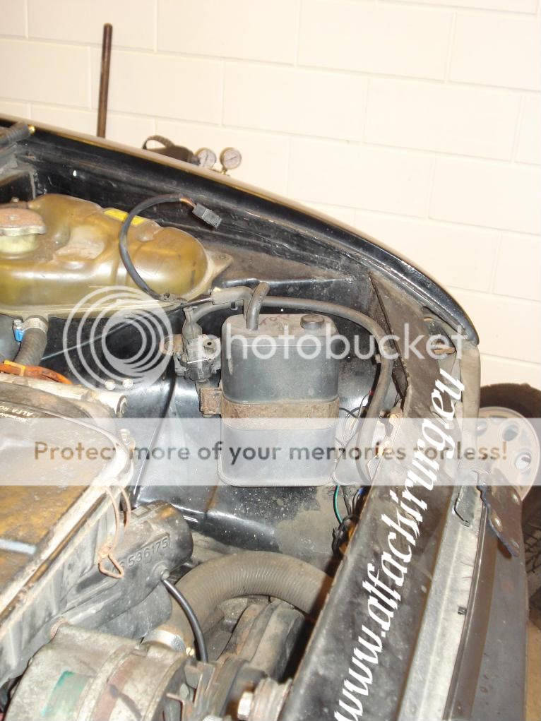

Het wazige kastje uit de 33 tbv tankontluchting op het schutbord geplaatst.
De motronic heb ik onder het dashboardkastje geplaatst.
Het zijn weer aardig wat stekkertjes die aangesloten dienen te worden :(

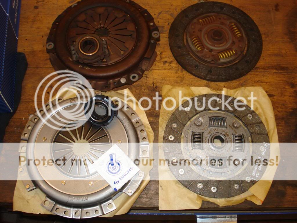

Nieuwe waterpomp, riemen en spanrollen op het 33 blok geplaatst.
Morgen ff een nieuwe koppelingsset van sachs ophalen en plaatsen! Sud blok en bak eruit lepelen, bak pasmaken en plaatsen, ga snel verder want wagen moet in juni naar Milaan. :D

Het nieuwe waterpompje gemonteerd, tevens nieuwe rollen en riemen.
Mooie nieuwe koppelingsset.
De oude versleten meuk, naast het nieuwe spul.
Lekke koppelingcinder verwijderd en weggedonderd :D
