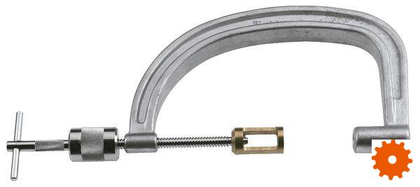

Volgens mij een van de beste:
Facom dus
ciao Jan

Voor de volledigheid een ander type Facom, zowel Nord als TS mogelijk.
Op de foto zie je er een duimse meetlat bij.

Ik heb beide bovenstaande gefotografeerde kleppentangen (allebei van Facom), maar ik vind de bovenste (die van Jan) de beste. Vooral het schuifbare gewicht helpt goed bij het loskrijgen van de bovenste veerschotel en de spietjes.
De tang is zowel bruikbaar voor 4 clinders (Nord), als voor 6 cilinders (Busso met 12 kleppen, 24 kleppen heb ik nog niet geprobeerd, dus daar kan ik niets over zeggen).
De tang op de onderste foto vind ik zelf niet prettig, maar dat is natuurlijk persoonlijk.

Werkte bij mij in ieder geval perfect, zal inderdaad een kwestie van gewoonte zijn.

Een klepverentang van Facom is een prima keuze, maar wel duur. Kijk eens bij de lokale gereedschapwinkel of er geen alternatief is, tenminste als je de tang niet dagelijks gaat gebruiken. Zelf heb ik met wat flinke ringen en stukjes staal zelf een busje gemaakt om de klep in te drukken en de spie los te krijgen met een flinke lijmtang.
