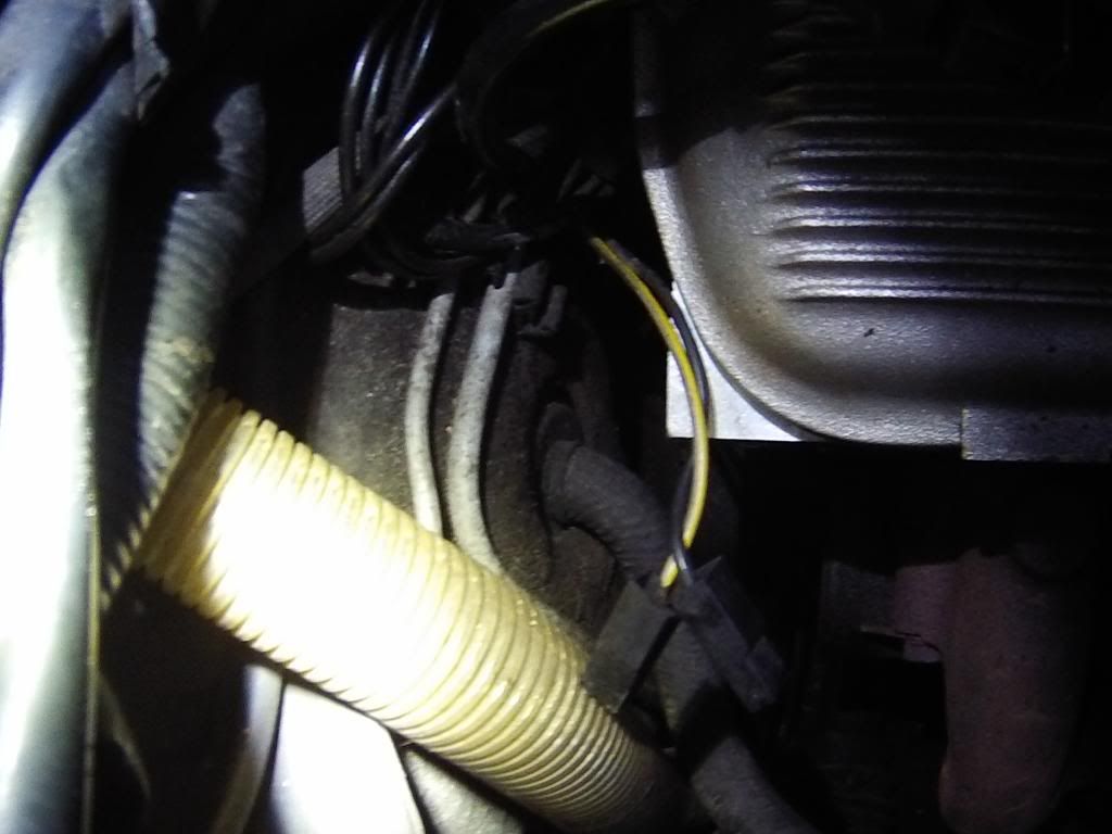

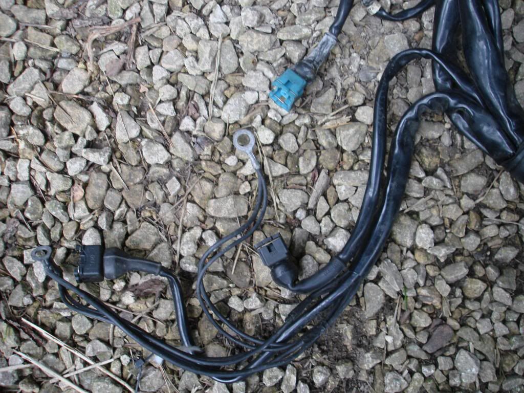

Een paar kleine vraagjes:
1)Deze draden hingen los achter de motor, een grijs-gele en een zwarte. Weet iemand of en zo ja, waar ze moeten worden aangesloten?

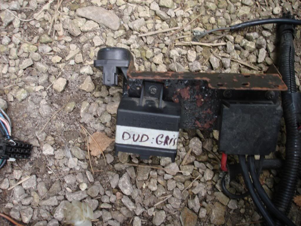

2)Dit is als ik het goed heb de "altitude compensating device". Is het normaal dat dit niet is aangesloten?
3)Een niet zo belangrijke vraag: Dit is de "thermo time switch". Volgens Greg Gordon (en hij beweert ook van Alfa) moet deze gewoon worden losgekoppeld, omdat dit destijds een maatregel was om de emissiewaarden bij een koude motor te verminderen. Is hier iets van waar? Ik vind er vreemd genoeg nergens informatie over.
(edit: fout gekeken op zijn website, dit is een 4de sensor)

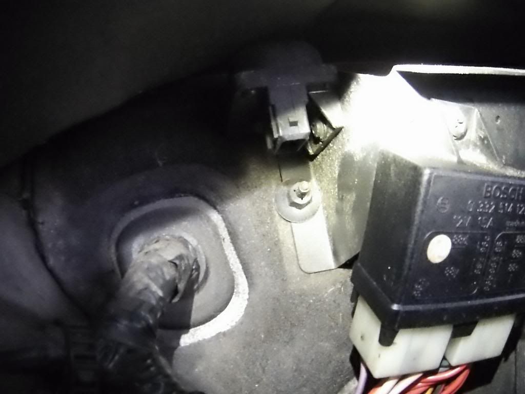

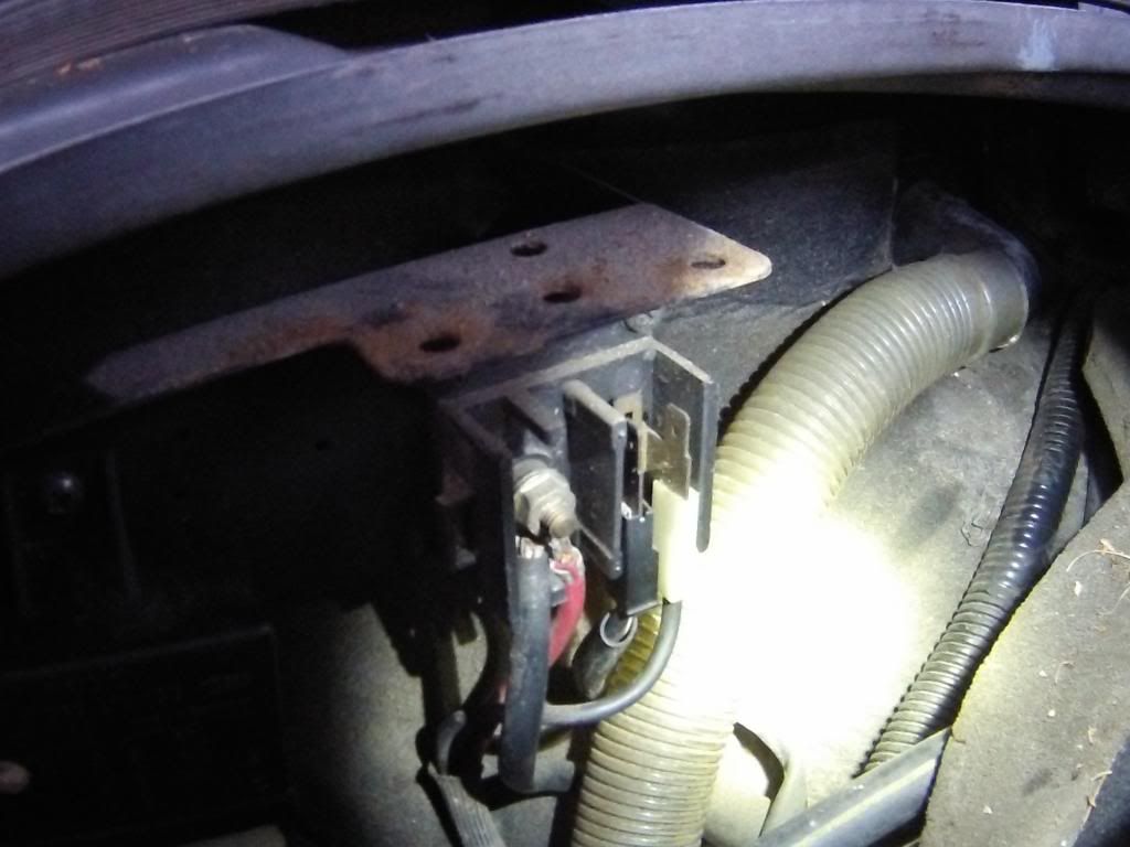

4) Aan de passagierskant op het schutbord, naast het benzinepomp relais: Is dit de connectie van de starter? Witte klem naar starter, zwarte klem naar contact?

Altitude sensor hoort aangesloten te zijn.
Die thermo switch stuurt volgens mij de koude start injector aan en is dus best handig.
Edit.: greg heeft t ergens anders over. Is ook een sensor met 1 ader in de kabel. Denk dat dat ook niet zo op de 75 geleverd is maar op de gtv6.

Ik heb vandaag nog eens goed gekeken, en ik zie nergens een aansluiting of een losgeknipte kabel zitten. Alles lijkt vrij origineel.
Ik zal dit weekend eens In de reparaturantleitung kijken naar waar de sensor normaal zou moeten lopen en welke kleur de kabels zouden moeten hebben.
Sensor stijgt in weerstand bij stijgende hoogte, dus momenteel denkt de ECU dat hij hoog in de bergen aan het rijden is, vreemd dat hij dan toch redelijk goed draait.

Ik heb ook eens gekeken naar een andere kabelboom, en ook daar is nergens een stekker te vinden.
De brandstofpomprelaisset
De gasklepsensor, aardingen, AAV opwarming en de koudstartinjector.
Hij draait goed en als dit van origine zo is ga ik me er niet veel zorgen over maken, op z'n minst wel eigenaardig.
Btw: De geel-grijze draad achter de motor loopt naar de relaisvoorzieningen aan de koplamp rechtsvoor.

Bij mijn America (non-kat, 1988) zit de hoogte-compensatiesensor ook niet aangesloten maar wel gemonteerd. Ik heb zo'n donker-duister vermoeden dat hij eventueel alleen op de kat-versies aangesloten zal zitten, maar in de diverse schema's vind ik daar geen keihard bewijs voor.

Bedankt voor het kijken Yuri, dat van de kat-versies lijkt inderdaad een logische verklaring. Ook Bucheli vermeldt nergens iets over deze sensor in de schema's.
Maar wat ik dan niet helemaal snap is dat je toch nog een ander gegeven nodig hebt om de massa lucht te berekenen? Motronic gebruikt daar toch een inlaattemperatuur voor, of heeft dat er niets mee te maken? En een kat versie heeft automatisch een lambda-sonde, of niet?
Ik ben benieuwd naar de kat-versie van Alessandro. Inderdaad aan het schutbord van de passagierkant, naast de relais van de benzinepomp, zie eventueel de foto's voor meer duidelijkheid.

Als ik het me goed herinner zit er ook in de L-Jetronic luchthoeveelheidsmeter een temperatuurzendertje (als je door de ingang/uitgang heen kijkt, is dat een bolletje in het 'dak' van de doorgang). Alle kat-versies hebben voor zo ver ik weet ook een lambdasensor, anders zou de kat wel eens een erg kort leven beschoren kunnen zijn.
Motronic (met een stuureenheid met 'echte' ECU en bijbehorende kenvelden) is natuurlijk ook wel even andere koek dan een L-Jetronic, waarvan de stuureenheid niet veel meer is dan een bak met weerstanden. Als je alleen al ziet wat een beunconstructie daar in zit voor de koudstartverrijking :lol:
