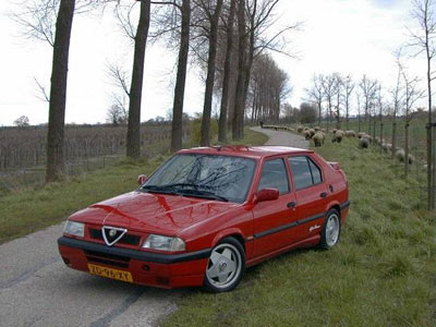

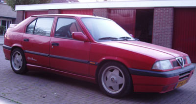

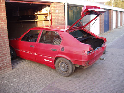

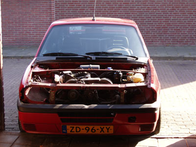

Zoals beloofd zou ik ook wat foto's erbij zetten.
De 33 zoals hij was
Net terug uit de stalling
Voorkant deels gestript
Klein gaatje
Achterkant gestript
Het ziet er allemaal wel respectabel uit. We zijn tot nog toe alleen roest tegengekomen naast het tankje van de ruitensproeier en een heel klein (4mm) gaatje onder het linker achterlicht. Wel voelt de bak van het reservewiel wat flexibel, dus daar gaan we wel verder naar kijken, maar er zitten geen gaten in. Rondom de tankdop is het hard en ook de waar de laadvloer terug naar boven komt en aansluit op de carosserie is de naad nog steeds goed. Wel wat lakbeschadigingetjes die kunnen gaan roesten, maar die zijn we dan mooi voor. De voorbumper zit nog vast omdat de bouten zijn afgebroken, maar die halen we er binnenkort af en dan kunnen we de motor eruit gaan halen. Eerst een setje assteunen en een goede garagekrik en wat gereedschap gaan kopen en dan kunnen we weer verder, want nu staat hij er wel heel zielig bij.

Raar plekje voor die roest, daar naast het tankje. Bij eentje die nog zo goed als hard is, is dat toch ongeveer het laatste plekje waaraan ik zou denken.

Die 1e foto komt mij ook ergens bekend van voor. Erg mooie 33, met mooie wielen trouwens!
