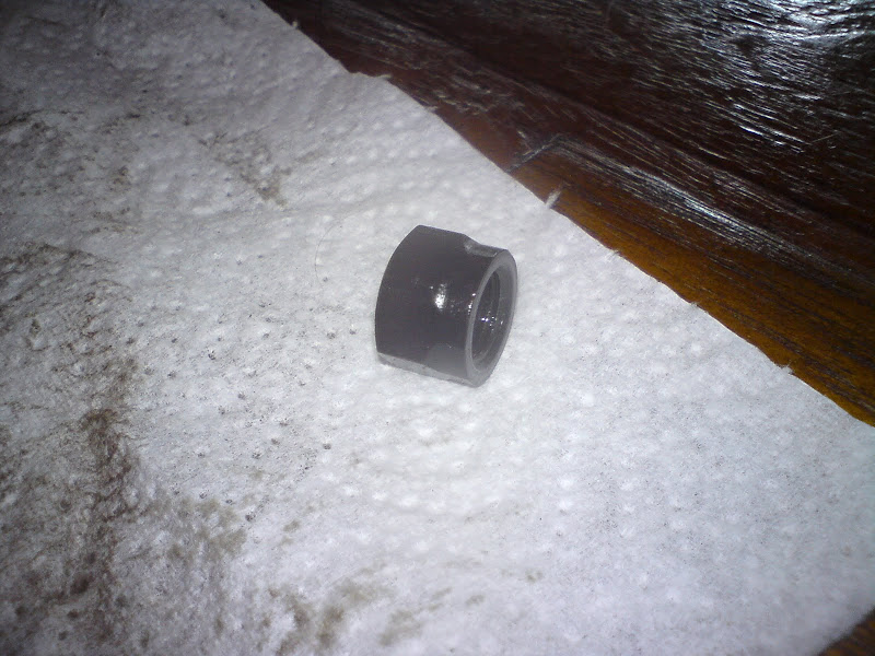

Een kort vraagje; ik ben bezig de drijfstanglagers en de hoofdlagers van een 75TS te vervangen, (voor de degene die het zich nog herinnert, een ander blok dan deze) nou weet ik niet meer zeker hoe de moeren zaten die de lagerkappen op zn plek houden. Er zit een dikke en een dunne kant aan, ik denk dat de dunne kant naar de kap moet echter zijn de slijtsporen bijna niet zichtbaar. Ik weet niet of het er echt toe doet, maar ik wil het toch even zeker weten...

Dun naar kap, foto komt zo.

Je ziet waarschijnlijk geen slijt-sporen omdat de moeren en de kappen van een hard materiaal zijn met een hoge treksterkte. Daarnaast zijn het geslepen en gesneden moeren, die zijn heel nauwkeurig. Slijtplekken krijg je alleen als de moer iets scheef is en een onregelmatig drukvlak heeft.

Bedankt Matthijs, ik heb het goed gedaan geloof ik :wink:
