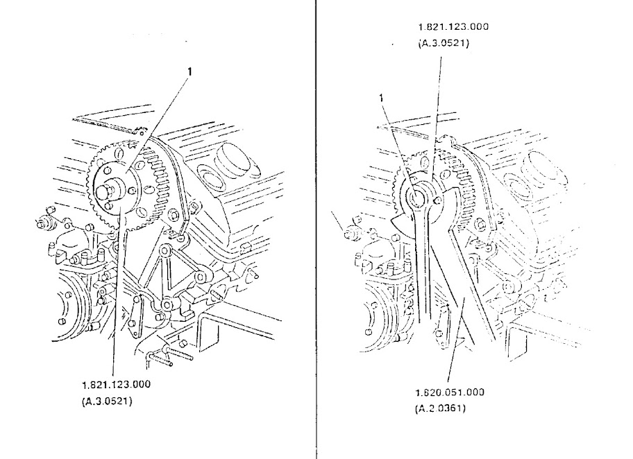

Ik heb een 155 V6 en ik ben bang dat ik binnen niet al te lange tijd m'n nokkenassen mag (moet) vervangen. Omdat ik dit met een ingebouwde motor wil doen heb ik een stukje speciaal gereedschap nodig.
Een van de leuke dingen van zelf sleutelen is het maken van gereedschap maar omdat het moeilijk meten is met een ingebouwde motor is mijn vraag of iemand de maten van zo'n trekker heeft.
Het gaat om No. A.3.0521.
Wat ik nodig heb is de steekcirkel en diameter van de boutgaten waarmee de trekker op de tandriemwiel wordt gemonteerd en de maat van de drukbout. Als het kan ook de diameter en steek van de buitenste gaten in de tandriemwiel, want dan kan ik A.2.0361 maken.
Als iemand een tandriemwiel heeft liggen die ik kan lenen/overnemen dan ben ik ook geholpen.

Nee dat is de arm om de poulie mee te blokkeren.
Ik weet dat BrulTM zo'n trekker heeft liggen. Misschien dat je die van hem mag opmeten? Als je er toch eentje gaat maken, kan je er misschien ook 2 maken. ;)
Uit mijn hoofd is de binnenste bout een M12*1 met een 5mm kogel in het midden.

Kijk het begint al ergens op te lijken.
Nog een moer op de schijf lassen. Moet metrisch fijn M12x1 zijn, maar omdat ik deze tap niet heb zal het standaard M10 of M12 worden, afhankelijk van de tap die ik kan vinden.
En in het tweede onderdeel moeten nog twee pennetjes. Dan kan de test beginnen. 8)
