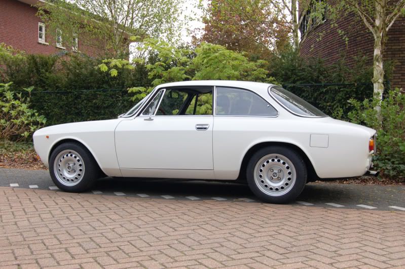

Vanmorgen de Eibachs eronder uit gehaald en in 2 stappen 1,5 winding eraf geslepen.
Meteen de achterstabi verwijderd en de vangbanden zo'n 4 cm ingekort.
En de nieuwe middelste demper die ik nog had gemonteerd ter vervanging van de lekke.
Ja nu ziet het er echt veel beter uit met toch 4 cm verlaging aan de achterzijde.
Oordeel zelf maar.
Eric

Veeeeeeeel beter zo!
RE: Verlagen Bert, waarom ging hij niet omlaag?
ma apr 27, 2009 17:27
Zo is ie goed met volle tank en als je erin zit...........
Oogt toch een beetje iel allemaal. Heb je misschien een te plat bandje eronder?

Bandje is Michelin Exalto PE2 195/55/15

is gewoon goed zo, lijkt mij tenminste. Behalve die velgen dan... :wink:

Volgende keer een 195-60-15??? Je hebt dan je wielkasten voller en je benaderd de originele afrolomtrek beter.

Niet iedereen is gek op bol @@ ! :lol:
Doe mij maar iets minder bol........ 8)

Ik wilde ook bewust een lagere band en vind dit een geslaagd compromis.
Bijkomend voordeel is dat mijn km teller nu maar iets minder dan 3% te weinig aangeeft (tomtom). Voorheen met de 195/60/15 banden was dat bijna 5%
