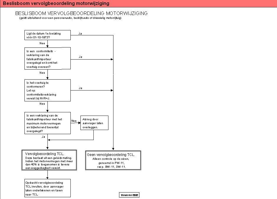

Ik heb hier ook wel es wat research voor gedaan. Toen heb ik o.a. deze beslisboom van de RDW gevonden:
homepage
