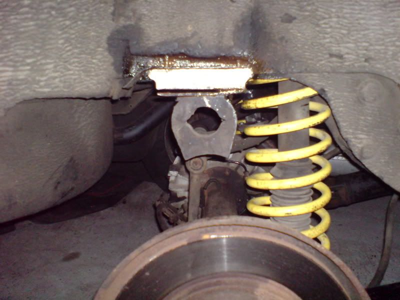

Even een kleine update, ik ben met de rechterachterkant beonnen, na veel inspuiten en klappen is 1 schroef los, de andere nog niet, maar er is dus vooruitgang en ik heb geduld..
Zoals op de onderstaande foto te zien is heb ik de vangband helemaal weggehaald (of wat er nog van over was, hij was helemaal verteerd).
