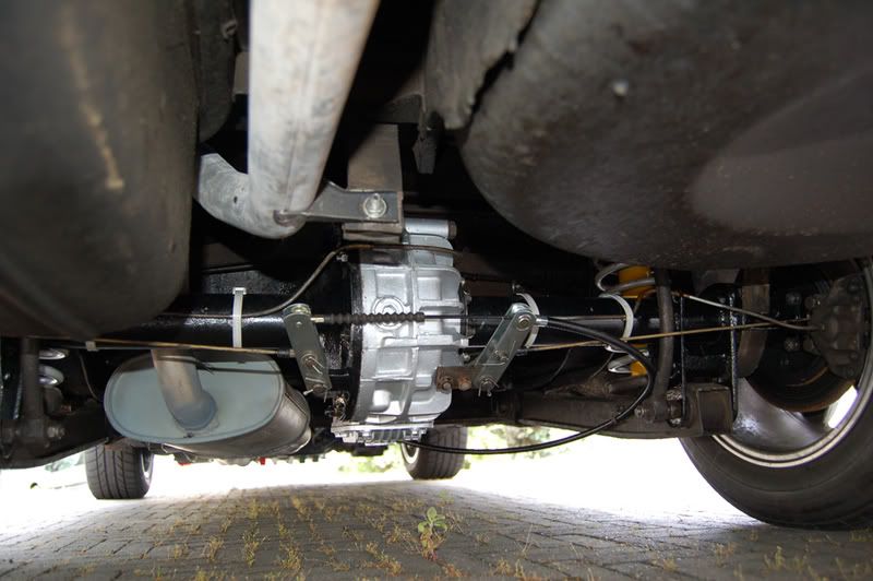

Afgelopen vrijdagmiddag op het werk de nieuwe wiellagers samen met de remankerplaten op de steekassen geperst.
Vrijdagavond begonnen met demontage oude as.
Carroserie ondersteund met 2 assteunen onder de achterstekriksteunen en ook 2 assteunen onder de 2 draagarmen ter hoogte van de schokdemper.
Wielen eraf, remklauwen los en ondersteund opzij gelegd, remschijven eraf, 4 bouten van de remankerplaat los en de steekassen verwijderd.
Remklauw tijdelijk vasgemaakt aan de vrijgekomen gaten in de asbuizen.
Handremmechanisme volledig losgehaald van differentieel.
Vangbanden verwijderd, stabi los en cardanas afgekoppeld en de remslang losgemaakt. Dopje op remleidinguiteinde gezet tegen volledig leeglopen.
Garagekrik onder het differentieeldeksel en de bouten in de draagarmen losgehaald.
Als laatste de diabolo moer losgedraaid en de as eronderuit genomen.
Slapen!!!
Zaterdagmorgen de handremmechanismes overgezet op de remankerplaten van de nieuwe (steek)assen.
Samen met Ciclista de as in de diabologehangen en alles in omgekeerde volgorde weer vastgezet.
Steekassen weer gemonteerd.
Toen bleek dat de handremkabels links en rechts waren verwisseld. Deze weer uitgenomen en opnieuw op de juiste plaats gezet.
Differentieel gevuld met 1,4 liter AGIP 80W90 en de remmen ontlucht.
Zaterdagmiddag proefrit!!!
Voelt erg goed aan, geen bijgeluiden en/of trillingen
Foto's maken met erg smerige handen was niet handig daarom alleen een foto van het eindresultaat.
Afbeelding\
Volgend project, montage Eibach verlagingsveren!
Eric
