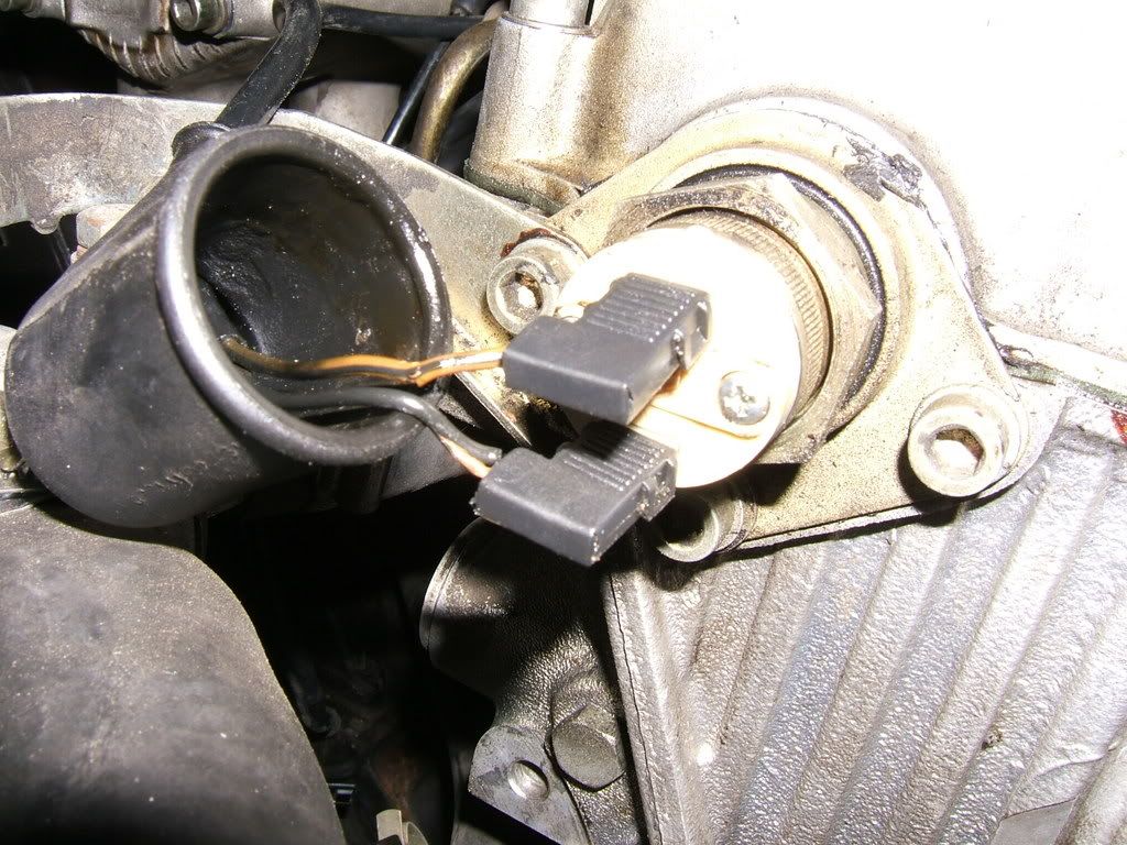

Zitten de draadjes van de nokkenasversteller zo goed? Bij het vorige blok zat de versteller een kwartslag gedraaid, ik weet niet hoe het hoort.

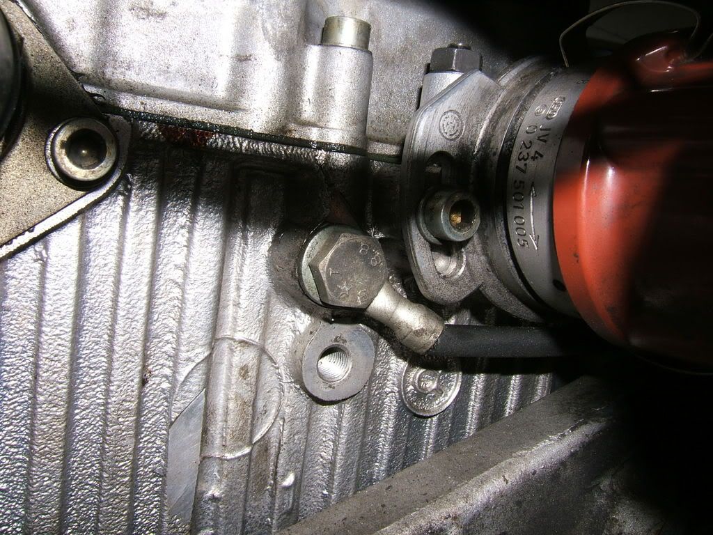

En de laatste; waar aan de carrosserie hoort de massadraad vast zitten die achterop het blok zit?

Massa draad zit voor op het blok bij een TS volgens mij het tweede draadgat onder je kleppen deksel..

Er zit inderdaad bij mij ook aan de voorkant een massadraad. Echter zit er ook aan de achterkant, onderaan, een brede strip van 20cm lang, die ook ergens achteraan aan de carrosserie vast hoort te zitten. Maar waar :-k
Ik kan op jouw foto helaas niet goed zien hoe de draden zitten ten opzichte van de nokkenasversteller. Zit het mertekentje bij jou rechtop? (bij mij is die dus een kwartslag gedraaid, welke kant op weet ik niet)

Massakabel achteraan het blok zit aan de balk vast waar ook het stuurhuis op gemonteerd zit. Aan de achterkant van de balk aan de passagierskant.

Nokkenasversteller positie maakt geen echt verschil. Is niks anders als een elektromagneet die een pen bedient/verschuift.

Kijk, daar heb ik ook wat aan, bedankt! Enig idee waar de 2 andere stekkertjes op horen? Nog 1 daarvan gaat nog aan een stekkertje onder het ruitensproeierrecervoir, dan blijft er nog 1 over... Nog een idee? En die nokkenasversteller gaat niet kapot als de draadjes verkeerd om zitten en zo het pennetje naar achter wil trekken ipv duwen naar voren?

Als de nokkenasversteller niet werkt merk je dat zo... loopt knap beroerd dan.
