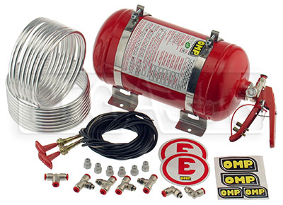

Iemand enig idee hoe volgens de FIA de leidingen van het volgend systeem bevestigd dienen te worden aan de auto?
Met metaal op metaal begeltjes of??
inbouwen is duidelijk volgens http://www.fia.com/resources/documents/ ... 009_00.pdf
Alleen vind ik dus nergens regels over de bevestiging van de leidingen aan de carrosserie :roll: :?

Ik zat een beetje te dubben of dat met Tyrapps mocht, maar net wat gesleuteld, blusser zit erin en de leidingen doe ik morgen.
Ik denk dat ik ze met die metalen LPG beugeltjes ga monteren, past precies en is netjes.
Vreemd wel dat ze adviseren bij een toerwagen de sproeikoppen voor (coureur) en voor(motor) te monetern terwijl de tank achter zit..
Als ik genoeg leiding heb gaat er nog een sproeiertje naar achteren ;)
