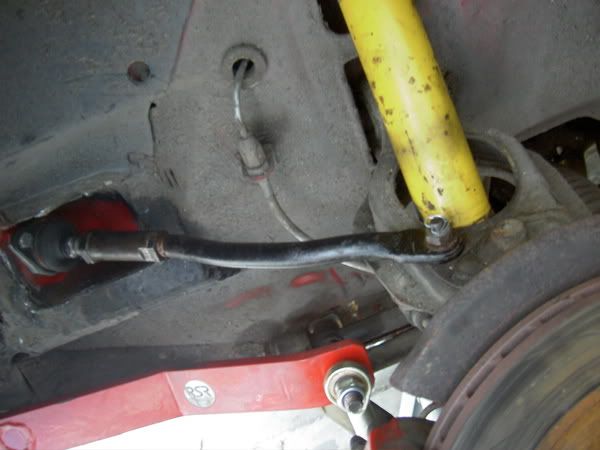

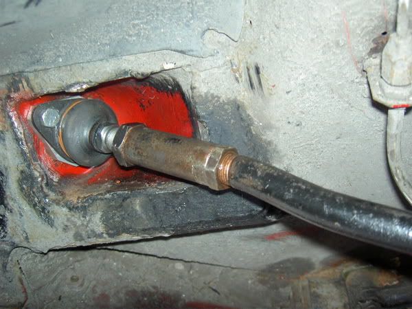

Ik ben bezig de bij Ron Simons aangeschafte casterstang adapters te monteren om zo wat toespoor te verkrijgen.
Wat mij opvalt is dat de stang nu erg lang is geworden en het geheel (wiel) behoorlijk naar achteren duwt.

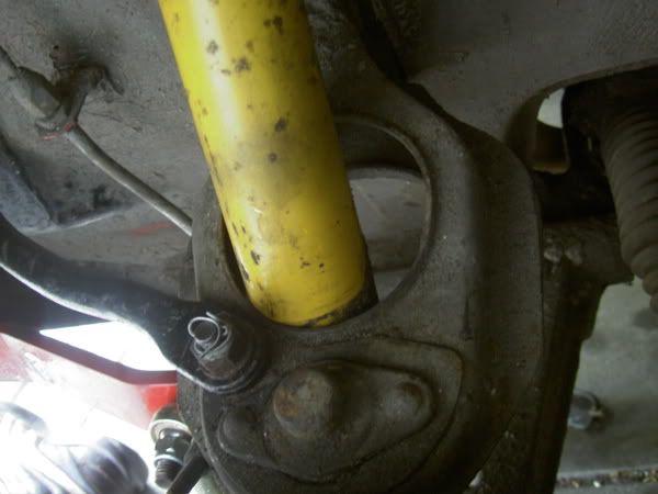

De schokbreker lijkt al behoorlijk knel te zitten nu.
En dat is op de stand dat beide zijdes maximaal het busje in zijn gedraaid..
Met andere woorden, de stang is nu alleen nog langer te maken en niet korter.
Dit komt volgens mij doordat de adapter veel extra lengte geeft in tegenstelling tot de originele bevestiging.
Maar dan vind ik het raar dat RS ze in die maat levert..lijkt me dat hij dan wel eerder dit verhaal moet hebben gehoord.
De gedachte kwam in me op om van beide stangen iets af te zagen.
Maar aangezien ik een leek ben weet ik niet of dit wel verstandig is en of ik niet iets over het hoofd zie/fout doe.. :?
Graag lees ik jullie bevindingen! 8)

Geert,
De stangen zitten iig. verkeerd om.
Iets inkorten kan zeker geen kwaad. Draai het originele zaakje maximaal in. Meet de lengte...Doe dit ook met de aangepaste versie. Het verschil in lengte (iets minder kan ook wel) kun je van de castorstang en castorkogeldraadeind afzagen... Wel dusdanig dat het draad aan beide zijden even lang is.

Idd, stangen verkeerd om, met een beetje slechte zin lopen je wielen aan bij volledige stuuruitslag (minor detail).
Maarre, kijk even hoe het er ingeveerd uitziet mogelijk dat je niets hoeft in te korten. Mijn castor op straat V6 staat oook maximaal en ik heb (ingeveerd) ook niet meer ruimte (eerder minder) en geen problemen. En aangezien jij toch maximaal castor wilt hoef je dan niets te doen, zou ik zo zeggen.

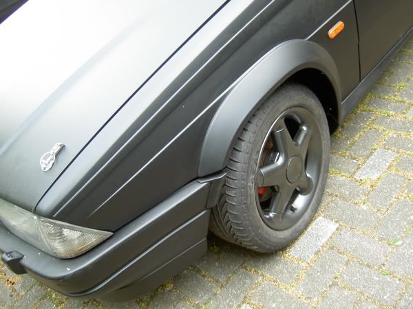

Bij deze wat foto's van de stand van mn wiel.
Waarop een tipje van de sluier te zien is, namelijk dat ik mn 75 matzwart heb gemaakt :D

Gelukkig cuppen je banden niet zo erg 8)

Top, matzwart....Bob van der Sluis Junior!

Als ik de foto's zo bekijk is er voldoende ruimte voor je schokdemper, dus inkorten niet nodig.
Castorstag, de naam geeft het al aan: hiermee stel je het castor in (de helling van het fusee). (Toe)sporing regel je met je spoorstangen, de stangen tussen stuurkogel en stuurhuis dus. Wel heeft een castor en of camberwijziging invloed op je sporing, dus na wijzigingen daaraan altijd opnieuw uitlijnen!
