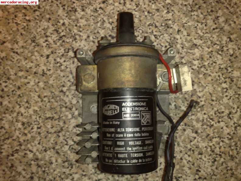

Maar goed, choke-kabel vervangen en starten maar........... mooi niet, geen vonk, wel spanning op de bobine, aarde blok in orde, benzine ok, geen vonk, ook niet met geleende andere bobine........... zit een elektronische ontsteking op, volgens mij Magneti Marelli. Twee weken geleden met het afstellen van de carbs liep ie nog prima, ontsteking is niet los geweest, alleen nieuwe accu. Zou die ontsteking geschrokken zijn van de 14V ? We gaan eens even puzzelen. Geen idee of het zo hoort, maar kwam een paarse draad op de bobine tegen, die is na een speurtocht afkomstig en verbonden met een bruine draad.......... we gaan het meemaken.

Moduul stuk?
Zit achter de bobine op het koelblok!
Als het een echte MM ontsteking is.
Dan werkt een standaard bobine ook niet trouwens.
Zoiets:

Dit is m !
Gr Ron

Op de foto van Jan, zie je rechtsonder, naast "High voltage Danger", een aansluiting. Check die stekkerverbinding maar, reële kans dat het daar aan ligt.
Beetje op en neer bewegen en dan nog eens proberen te starten. (overkomt mij enkele keren per seizoen.)
Uiteraard dienen ook alle andere schuifstekkers lekker strak aan te voelen, anders lostrekken, aanknijpen, etc. ;)

Het was de module ! Barend, bedankt, hij loopt en klinkt lekker !
