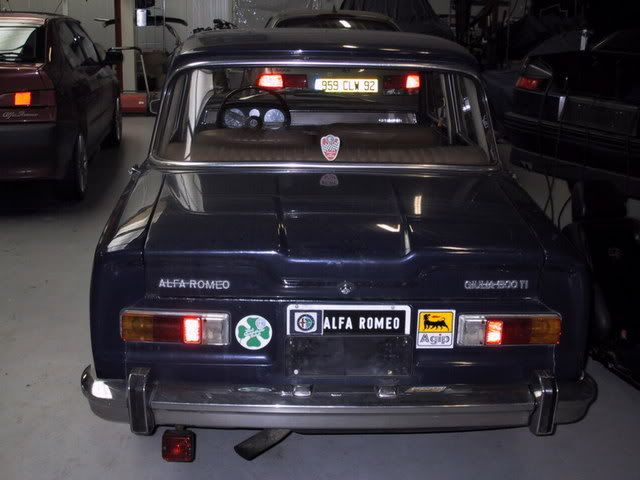

Robin, wanneer is deze bolide uit Italie gehaald? Weet je iets van de historie van deze auto?
Blu Ollandese
Berichten: 323
Lid geworden op: ma dec 27, 2004 10:33
Locatie: België
RE: Mijn Giulia verhaal! (UPDATE 22/12)
ma dec 25, 2006 15:06
...Weet er spijtig genoeg niet zoveel over.
De wagen zelf zou volgens de papieren in '69 (année erotique :wink: ) de band afgerold zijn voor de Italiaanse markt...

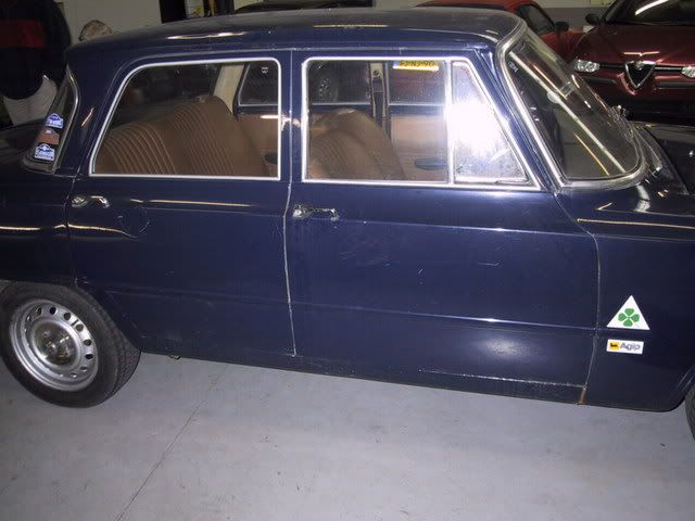

De vorige eigenaar heeft hem ergens begin jaren '90 uit Italië ontvoerd om hem in België te gebruiken voor rondritten. Hij nam er overijverig aan deel, want de carosserie van de wagen was gewoon bezaaid met trip plakkertjes allerhande.... Ook heeft hij de originele enkele 1300 ti koplampen vervangen door "dubbele". Gelukkig zaten alle onderdelen (ex chromé ringen) bij de wagen.
De 2 deuken die in de passagierszijde zitten zijn veroorzaakt tijdens een transport (hoogstwaarschijnlijk tijdens vervoer naar België zo werd mij indertijd verteld).
Om eerlijk te zijn heb ik de vorige eigenaar nooit persoonlijk gesproken. De wagen stond te koop bij een "gespecialsieerde" garage in N-Antwerpen, en heb hem daar als überleek zo ook gekocht. Wist ik veel indertijd... (gelukkig wel geluk gehad gezien de staat van de carosserie).

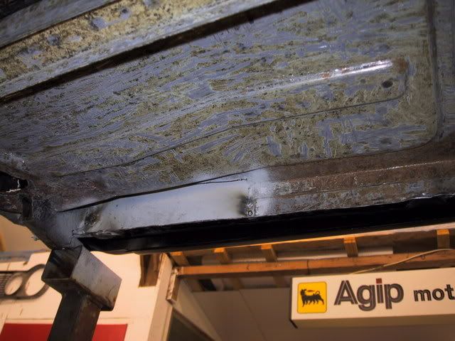

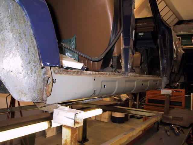

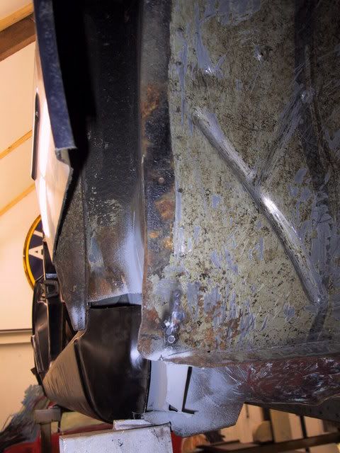

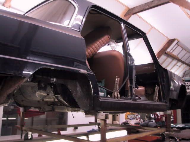

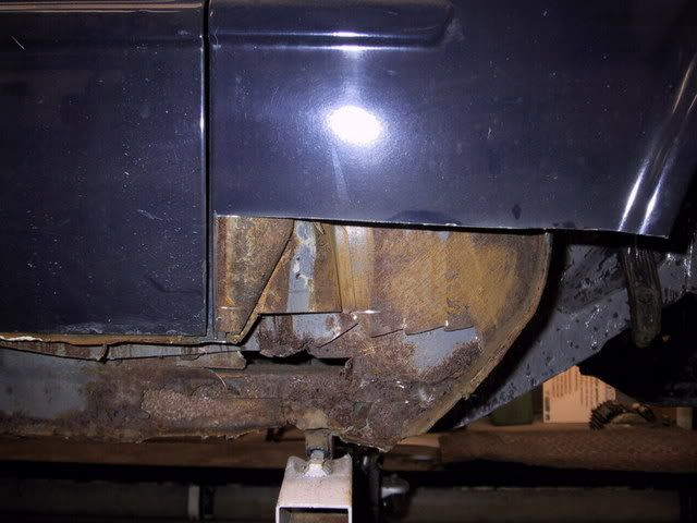

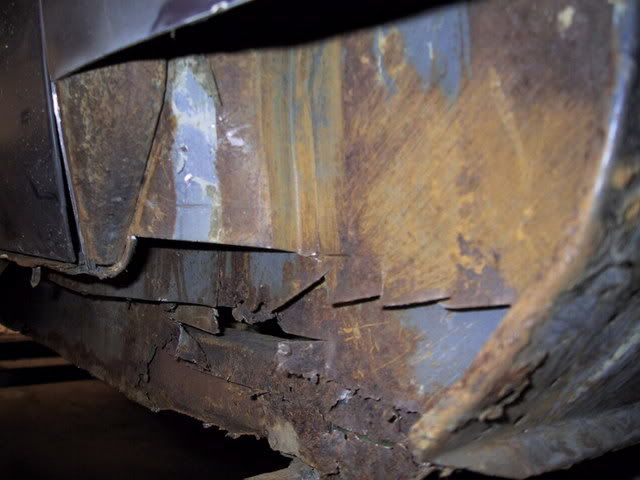

...Vorige donderdagavond de werken gaan bewonderen en nog wat gekrabd (what else?). De moeite!
Eerst even de sappige details:
[ binnenaanzicht van oude middendorpel en stukje bovenkant buitendorpel + enkele rivetten en hopen kit ]
Wat bleek? De buitendorpel was gewoon met een aantal rivetten (single digit! :shock: ) en de nodige hoeveelheid kit aan de middendorpel bevestigd tijdens de vorige oplap sessie... :roll: Die middendorpel was dus onderaan helemaal doorgeroest (zie vorige foto's). Eigenlijk gewoon onverantwoord, zie je natuurlijk niet aan de buitenkant... (Who cares!? Lang leve puur emotionele aankopen!)
...en als ik me dan soms afvraag "waarom ben ik hier nu eigenlijk in godsnaam aan begonnen... #-o " dan kijk ik gewoon even naar volgende foto's...
...in zon' hoop roest wil ik niet rijden TIENS! :-s

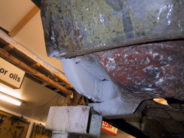

Maar bon, zoals door Juultje al aangegeven, de linker-midden dorpel is herrezen! :wink:
Mooi gelast!
Hier moet nog een nieuw plaatje gelast worden (binnendorpel) :
Voorkant dorpel... (krikpunt gelukkig 100% intact)
Buitendorpel al eens tijdelijk bevestigd:
Er moeten nog wel een aantal "plaatjes" op maat gemaakt worden om in te lassen zoals je kan zien op de eerste foto's. Zeker aan de voorzijde en achterzijde van de dorpel in de wielkasten...niets nieuws voor Alfisten uiteraard.
