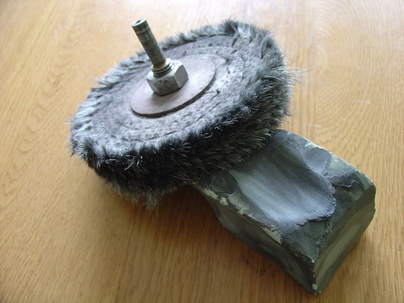

Nee :cry: niet met fijn schuurpapier ,........ een harde sisal polijstborstel en met groen polijstvet heb je nodig (kijk voor een rvs polijsbedrijf bij je in de buurt) dan heb je kans dat je hem wat gladder maakt helemaal wegpoetsen hangt van de diepte van de kras af, en het is voor hun een peuleschil.

Ah!
Las dit nog net voordat ik op mijn fietsje stapte naar de plaatselijke ijzerboer voor 4 rvs boutjes voor de nummerplaathouder... (wat een GENOT! 76 centen voor 4 boutjes en nooit meer roestige koppies! 8) ).
Zag daar een Wolfcraft setje liggen (nog redelijk aan de prijs met z'n 38,50 E) met een dergelijke Sisal borstel en 2 staven polijstvet... blauw en bruin... fijn & grof... hoe fijn??? hoe grof????
Zou het daarmee lukken?
Kun je me ook het hoe en waarom van "geen schuurpapier!" vertellen? Ik leer graag... :wink:

Kijk normaal zie ik zelf de beschadiging, en ik zeg voor de zekerheid geen schuurpapier ivm het erger maken en de chroomlaag die dan dunner wordt, probeer eerst met polijstvet en de sisal bostel neem de tijd je ziet de kras wel vervagen.
En de sisal borstel is zelfs in ons werk een groffe bewerking, je kan napoetsen eerst met wasbenzine, dan zie je ook gelijk het resultaat, dan eventueel met dat goedje wat je hebt, of heel simpel staalfix van de lokale blokkert die producten zit namelijk krijt in :) heb je nog streepvorming van de sisal dan is dat met een lappenschijf (katoen lappen) na te poetsen.
De kleuren polijst vet hmmm dat is afhankelijk van de fabrikant volgens mij is bruin grof (meestal vetter) test het eerst even op een ander stukje chroom, wij gebruiken andere kleuren maar dat zijn professionele producten.

Hmmmm mischien dat ze wel van rvs zijn, kheb de mijne even nader bekeken (nog niet gedaan waren smerig, en gelijk weggelegd) zit wel wat roest op de binnen kant, kan vliegroest zijn ze zijn wel magnetisch normaal is het dan geen rvs, ......maar dat zegt ook weer niet alles doe maar eens een magneetje op je rvs bestek blijft ook plakken :lol: :lol: en dat magneetje blijft ook aan mijn bumper plakken, :? :? ... maar voor zulke oude bumpers kan het haast geen staal met chroom zijn, veel te netjes nog.
Maar goed het lijkt idd wel rvs kwa kleur,... mischien dat andere berlien specialisten dat wel weten chroom heeft namelijk meer glans , is het wel rvs dan kan je gerust met een korrel 400 de kras wegschuren daarna met de sisal borstel polijsten, daarna eventueel met een lappenschijfje.

Yups... zijn uitermate magnetisch.... haalde er bij het schoonmaken nog een aantal magneten uit de binnenkant... ooit gebruikt om een doosje mee te verbergen...
Neem aan dat je die sisalborstel en lappenschijf gewoon op de boormasjien zet?
Mol je daar de boormasjien niet mee? Verkeerde belasting van de as & lagers?
Ze roesten inderdaad wel eens... vooral op plekjes die beschadigd zijn... normaal gesproken niet dus... die vliegroest heb je ook zo weer weg trouwens...
Heb je nog suggesties voor nabehandeling / conservering?

Boormachien is er niet voor idd bij ons op het werk hebben we een langzaam draaiende haakse slijpmachine, (hitachi) maar zolang je alle bella's van de meeste scarb leden niet gaat poetsen valt het wat mee :lol: :lol:
dus pak die boormachien maar 8) van 20 euries bij de lokale harwarestore.
Rvs roest trouwens ook op beschadigde plekken :shock:
Hmm conserveren,.... regelmatig poetsen/bijhouden is het enige denk ik

Het boute besluit genomen om dan toch maar een paar Eurios te offeren voor die polijstset en 1 boormachine af te schrijven... 8)
Nu maar eens kijken wat het doet...
