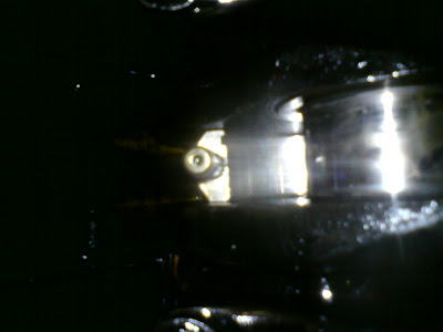

Vandaag de 75 op een tweekolommer gezet (ze hadden niets anders), direct 2 kriksteunen kwijtgeraakt. Nou ja, begint goed. Toen begonnen met het carter losmaken, alle schroefjes lijken makkelijk te gaan op één na, de laatste schroef op de linker kant. :? Met dat ene schroefje ben ik langers bezig geweest dan alle andere bij elkaar :lol:

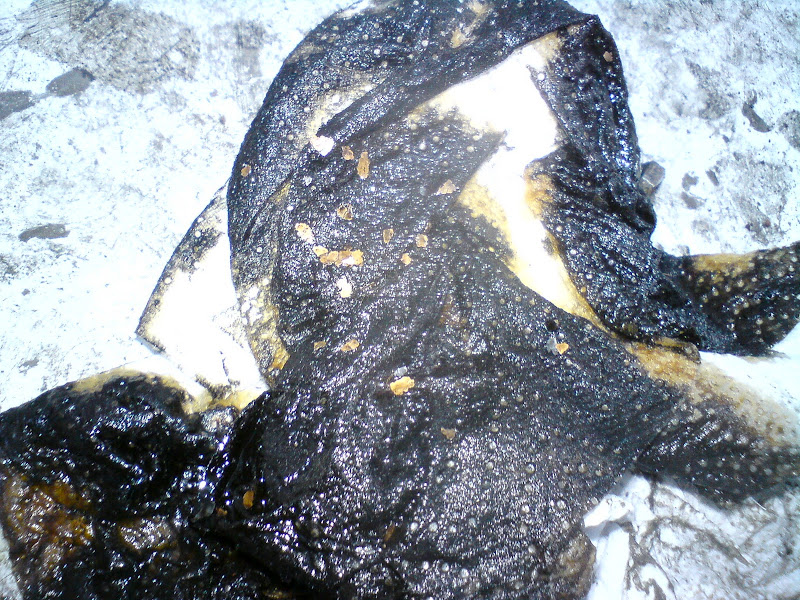

Toen eerst maar de pomp gedemonteerd, en van de 'nieuwe' de pomp zelf losjes erop gezet. Toch maar even het carter schoonmaken en...
ojee... :shock:

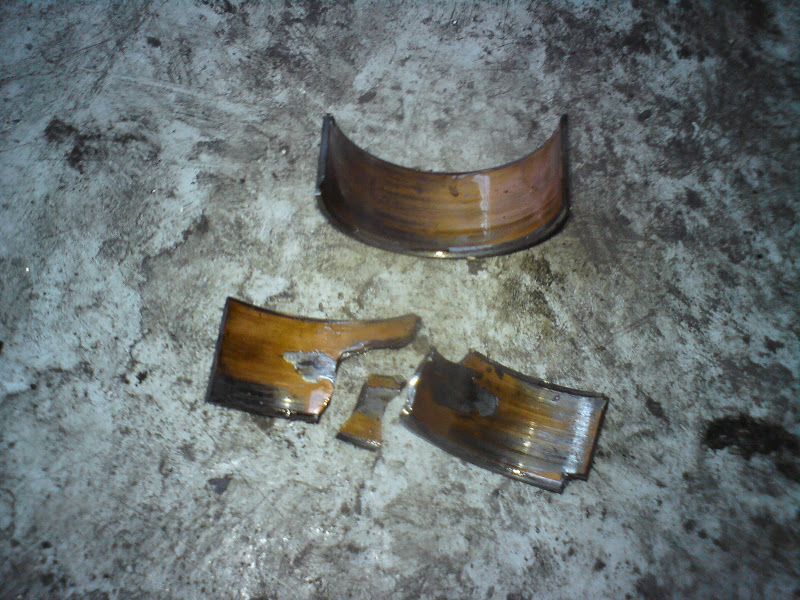

Direct de lagerkappen van de drijfstanglagers losgedraaid... Één kwam er goed uit, de tweede:
:cry:
Nouja, ik weet in ieder geval waar de koperstukjes vanaf komen... En waarom waarschijnlijk het ventiel vast zit. En dat ik juist geluk heb gehad dat het filter eraf liep. De lagerkappen en de krukas lijken er nog goed uit te zien (fotos lijken erger dan echt), ik kan geen krasjes vinden. Mijn plan is nu om alle drijfstanglagers te vervangen, en hopen dat de twee nog niet losgedraaide er niet erger aan toe zijn en dat de krukas nog goed is [-o< Morgen ga ik er voor de zekerheid nog even met een micrometer langs.

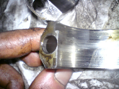

En de lagerkappen, volgens mij moeten de 'dichte' gaatjes, te zien op volgend plaatje bij mn duim, tegen de uitsparing van de drijfstang, te zien op het volgend plaatje. Klopt dit? En weet iemand de aanhaalmomenten van de lagerkappen? Die zijn ook weggevallen in het werkplaatshandboek...
Wat als de lagerschade het gevolg is i.p.v. de oorzaak van de problemen met de smering?

Er is geen gebrek aan olie geweest toch?
Alleen te hoge druk...
Slijtage was er zoiezo wel al.

Dat zou inderdaad ook een idee kunnen zijn, dan er ergens een verstopping moeten zitten in de krukas. Right? :-k
Want de oliepompmeter ga, bij warme motor, wel een goede druk aan... Ik heb, volgens mij, nooi met (veel) te weinig olie gereden. Het is wel eens voorgekomen dat ie 2 mm onder de min zit, das alles. Om te controlerentop een verstopping zou het hele blok uit elkaar moeten :?

Wat meet een oliedruksensor bij volledig volgekoekte oliegallerijen in de krukas? Ik weet niet waar die sensor meet.
Het lijkt me érg sterk dat deze schade aand de drijftanglagers bij normale oliedruk is ontstaan.

waarschijnlijk zit je krukas ook vol met troep. ik kan mij haast niet anders indenken dat de krukas schade moet hebben geleden van zo'n lager?? zeker weten dat ie goed is???
