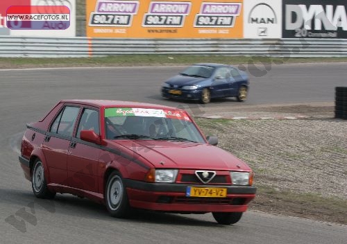

Ik krijg stellig de indruk dat de 75 niet zozeer uitbreekt, maar juist met te vroeg gas erop rechtdoor wil in de bocht. Toch was het vele malen beter dan vorige keer.
Het onderstuur bij het insturen is nu redelijk verbeterd door het toegenomen camber en castor. Maar door het toespoor wringt de auto nog, en dat merk je met name wanneer je door gasgeven de druk weer van de neus haalt (bij het insturen natuurlijk genoeg wieldruk). Zet er eens wat minder toespoor op (of helemaal niet). Zul je versteld staan hoe goed ie stuurt, ook de bocht uit.

@Dré: Het verbaast mij dat je zegt dat een 75 vooral rechtdoor gaat zodra je gas geeft bij het uitkomen van de bocht. Voordat wij achter camber en toespoor hadden, brak onze vorige 75 turbo (misschien ook wel een beetje omdat het een turbo was) kneiterhard uit. Van onderstuur zeker geen sprake. Als je naar links keek in een bocht naar rechts, zag je de achterkant gewoon langs komen als het ware.
Sinds we camber (3 graden) en toespoor (1 tot 1,5 graden totaal) achter hebben, is het juist een kwestie van gas geven om de bocht door te komen. Dus met een beetje onderstuur op clipping-point en door vanaf daar al gas te geven juist weer de balans vinden. Dat verschil was enorm. Eerst kon je geen gas geven omdat je de bocht door wou komen, daarna moest je juist vroeger gas geven OM de bocht door te komen. Scheelde zomaar 2,5 sec op Zandvoort, zonder dat we tijd hadden om er echt aan te wennen.
@marc7eleven: Zet je voor toespoor echt op 0? Wij hebben 'm nu op 1 graden totaal staan.

@Pedro Cannucce: Ja, ik rij met mijn racer op 0 graden (maar dat is wel met aangepaste draagarmen), uitspoor nog niet geprobeerd, want totaal geen last van onderstuur. En Caster maximaal en camber tussen de 3 en 4 graden (experimenteer ik wat mee). Licht ook een beetje aan je rijstijl. Straatauto staat op totaal 0,5 graden, max castor en 2,5 graad camber,klein beetje zoekerig misschien maar niet storend
Maar volgens mij zijn er zelfs trofeo racers die met licht uitspoor rijden (met originele draagarmen). Ook een paar duitsers in de Scuderia Alfa Classico doen dat. Toespoor zorgt alleen voor stabiliteit bij het remmen volgens mij, en verder heeft het veel nadelige gevolgen. Als je remmen goed zijn, dan remt je auto echt prima recht, ook na 90m bij aanremmen tarzan.
Het is ook logisch dat jij aan je achteras nu ook veel meer grip hebt (soort correctie van het uitsturen van de dion-as, zelfde ervaringen als jij mee gehad, eerst zonder toespoor en camber, daarna met). Bijkomend voordeel dat door velen onderschat wordt: De achterbanden komen veel meer op temperatuur (doordat wieldruk achter stuk lager is bij een standaard draag-arm lay-out (dubbele woordwaarde?)) door het toespoor.

Wat bij de laatste keer testrijden opviel is dat we in een bocht naar links veel meer onderstuur hadden dan in een bocht naar rechts. Iemand wel eens dezelfde ervaring gehad? Valt niet mee om in Vodafone binnen te komen (volgens mij sowieso niet, trouwens. Lastig bochie). Ik vermoed dat het met de totale balans van de auto te maken heeft. We hebben nog niet kunnen uitwegen. We zijn ook nog niet klaar met "gewicht-tunen" dus het heeft ook nog niet echt zin. Het houdt je van de straat, hè....

Ja, Vodafone is lastig, want iedere 75 is aan de voorzijde links het zwaarste. Dus wieldruk opbouwen aan de rechterzijde is lastiger. Zeker als je auto hard is in de neus.
UItwegen kan een boel gewicht verplaatsen, maar rechtsvoor blijft ie licht. Dus alles wat je van links naar rechts verplaats in de auto is goed, zolang het maar rond de vooras is. En niet te hard maken voor.
Door de verkanting in de andere bochten (audiS en hugenholz) heb je er daar minder last van.
Bovenste draagarm is met coil over zeker een beperking. Bij JS-racing hebben ze ervaring met het bouwen van custom draagarmen, mogelijk dat je daar voor redelijke prijs iets kunt laten fabrieken?

Mmmhhh. Niet te hard voor.... da's mosterd na de maaltijd :? Tenminste, de veerdruk is wel behoorlijk (125kg + standaard torsies), de voorkant is verder nog helemaal standaard, niet doorgelast of verstevigd. Ook geen verbinding met kooi etc. Dus dat buigt nog wel een beetje mee (hopelijk niet te veel :roll: ) Misschien helpt meer wieldruk door spanning op de stabi te zetten middels het uitdraaien van de uniball aan de rechterkant? Is wellicht een optie? Want in iedere bocht naar rechts (en dat zijn er nogal een paar op Z'voort :!: ) is ie wel lekker zo hard... ligt als een plank.
Dus die accu kunnen we maar beter laten zitten daar in dat rechter puntje... Toch ook benieuwd wat de weegschalen zeggen, straks. Maar het zijn zeker weer bruikbare tips!
Bovenste draagarm: Inderdaad. We hadden met Jaco gebabbeld toen ie er nog mee bezig was om een "repeatable solution" te verzinnen. Ik zag dat ie mooie dingen had bedacht daar. De prijs die hij in gedachte had voor de eindoplossing klonk ook zeer redelijk. Weer een goede tip van 7-11 :idea:
