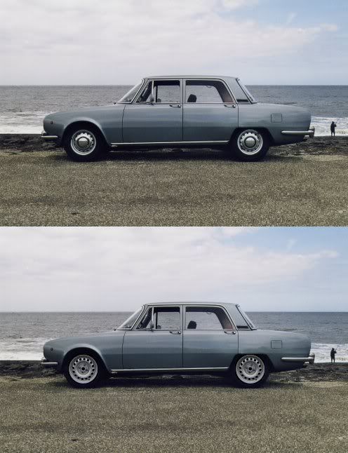

Even zonder gekheid... dit is dus wel een beetje waar ik bang voor ben... het lijkt echt meer op een peugeot zo dan op een sjieke Berlina...
Dit daarentegen vind ik nog wel te pruimen... :wink:

Sjiek houden maar wel extreem plat gooien. Enne, schokdempers doen niks aan de wagenhoogte hoor. En ik reed altijd met LPG, en domweg afgezaagde achterveren, zonder achterstabi. Wel voor camber zetten, en voor wat breder dan achter. Weg onderstuur.
Re: RE: Stijladvies Berlina
di jun 03, 2008 10:05
Dat vind ik nou WEL bij een 2000 kunnen... maar weer totaal NIET bij een 1750 passen... (ook details als wel een carterbescherming en geen bumpers... prima op een 2000.. geen gezicht op een 1750)
Die Saksen hebben wel degelijk invloed op de rideheight. Staan ook behoorlijk onder voorspanning.
Als ik er eenmaal met mijn ranke lijf in zit staat ie ongeveer even hoog als zonder mij erin met rode Koni's.
Achter stabi verwijder ik eigenlijk standaard.
Verstelbare camberarmen nog nooit mee geexperimenteerd eerlijk gezegd.

Oei... dat lijkt me heel tricky... zagen & lassen aan een deel dat zo veel krachten te verwerken krijgt... maar... wordt wel vaker gedaan meen ik. En originele zijn natuurlijk ook gewoon in elkaar gelast...
Ik zou dan toch voor verstelbare gaan... dan op de uitlijnbank... kunnen ze het precies naar je zin instellen.
De dames staan beiden weer op de pootjes dus even vergelijkende foto's geschoten....
Ten eerste "zusje" zoals ze er nu bij staat, hoegenaamd origineel dus:
Best hoog nog vind ik (op de trailer stond ze al "in de ankers" dus iets naar beneden ws).
De Grande Dame staat nu op Koni Rood en dat is dus ongeveer even hoog als origineel (of zelfs iets lager?):
Zit ook kleuren te overwegen... wil het zeer beslist bij "Grijs" houden... maar twijfel tussen het origineel (volgens het handingevulde Sikkens stickertje AR 728, Grigio Medio Met.) of net een tint donkerder (AR 727) zoals deze "geleende foto" van het Bertje (foto van alfaromeocars):
