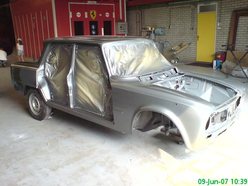

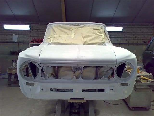

Even ter geruststelling, ze is met succes gereanimeerd....................................... hier een kleine impressie:

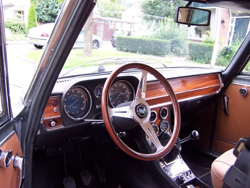

Het eindresultaat
Specificaties:
Carrosserie volledig gerestaureerd, gespoten in kleur 728
Motor 2 liter met HC zuigers gereviseerd
Bak gereviseerd
Achteras met sper gereviseerd
Dempers voor: Bilstein geel achter: Koni geel icm Squadra verlagingsveren
Alle rubber wielophanging vernieuwd
Remmen voor massieve schijven met 75 remklauwen en RVS remleidingen
Uitlaat spag spruitstuk met 60 mm CSC uitlaat, 1 demper en stalen brulpijp.
Nuova interieur en dashboard, Nardi stuur (interieur extra geisoleerd met neopreen geluidsisolatie ivm bovengenoemde uitlaatconfiguratie)
Alfaholics GTA replica velgen met 185/65/14 banden
dikkere stabi voor met powerflex rubbers
Dat is het wel zo'n beetje geloof ik. De giulia kan er weer even tegen, rijdt als vergif en klinkt erg lekker !!!
