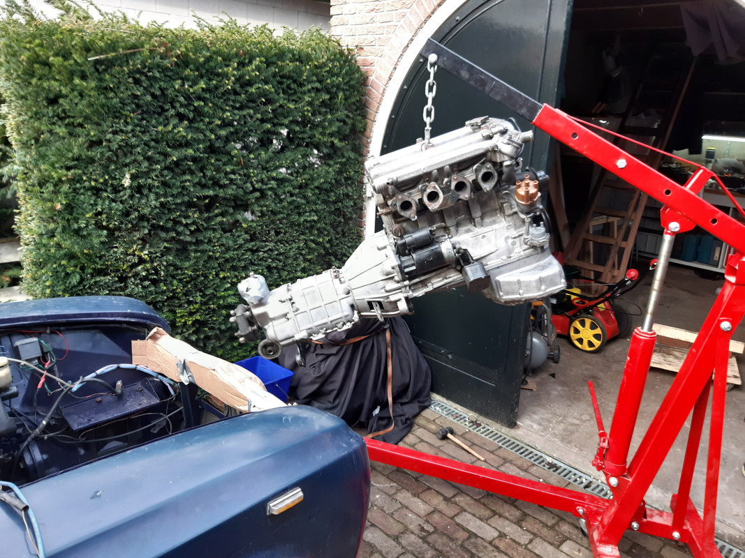

Het torretje is eruit.
Ik heb het spruitstuk eraf gehaald en de linker motorsteun. De cardanas heb ik er ook maar in zijn geheel tussenuit gehaald. De stuurstand heb ik laten zitten, ging net. Wel een gore bende zo'n blok. Gelukkig is he motortje dat erin gaat wel schoon.

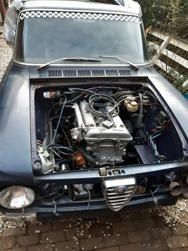

Wat zit daar voor ding linksvoor bij jou achter de koplamp?

lpg verdamper?

Ik weet niet precies wat je bedoeld. :wink: Wat lager, dat glimmende, is een mooie klassieke toeter. Dat andere is inderdaad een lpg verdamper. Ik heb getwijfeld alles eruit te halen, maar de tank is nog vol. Bovendien wordt de benzine steeds slechter met al die biotoevoegingen. Lpg blijft schoner. Dus dacht t er voorlopig maar in te laten zitten. Kan er altijd nog uit. En voor de wegenbelasting ... :D hoef ik t niet te laten.
