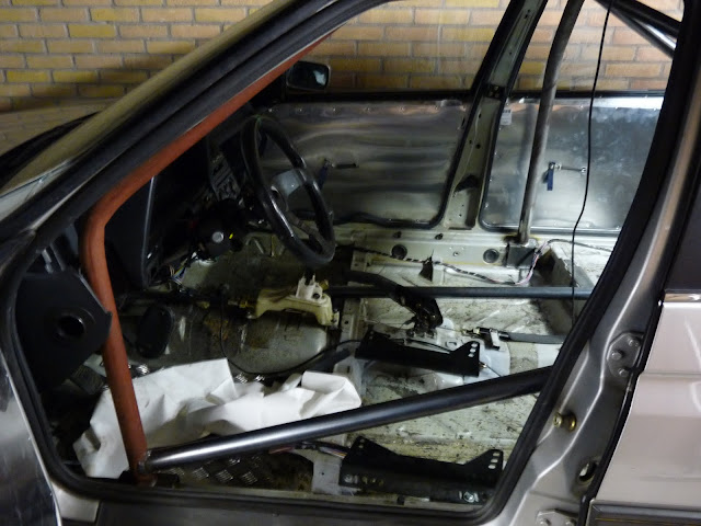

Weer lekker aan het rommelen geweest met de semiracer.
Mangat?
Zwaar zo'n schuifdak,maar is zo weer gecompenseerd,wil namelijk een rolbeugel gaan inlassen.
(evt gratis af te halen dakje en bedieningspaneel geen kabelboom of afwerkrand de hemelbekleding sneuvelde )

yep ga de kooi zelf maken heb tenslotte meer dan twintig jaar in de metaal gewerkt als lasser machinebankwerker.zal dus geen fia of knaf keur op komen maar als ie maar veilig word ,heb er ooit een of twee ook zelf gemaakt voor in mn cross auto.
Word wel een uitdaging ivm model van de auto,en plaatsing van voetplaten.

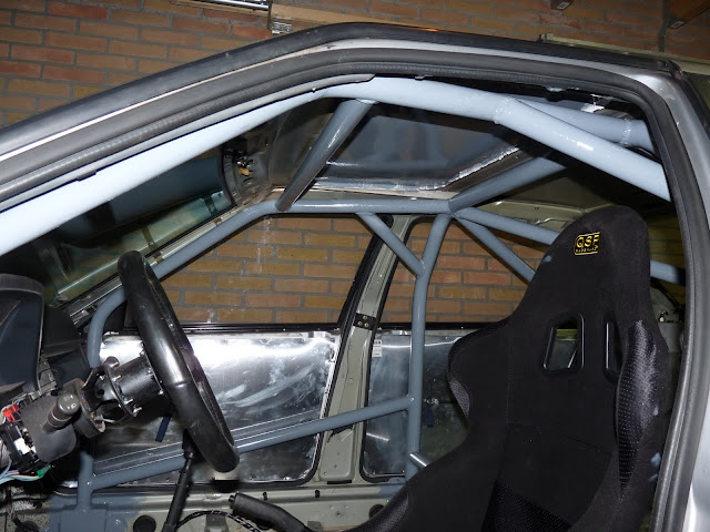

Na een geweldig Lowlands wknd met de nodige biertjes en andere lekkernijen,was het vandaag toch echt tijd om de rolkooi te maken ziehier het voorlopige resultaat.
En ook nog jarig gewwest daarzo,en werd smorgens verast met een champagne ontbijt,burp.
Maar back to de racer.
Strak
Morgen de andere zijde hechten en aflassen ,en dan op naar het volgende ,remmen afstellen andere chip erin uitlijnen en dan op naar spectacolo.
Nog eentje dan
Lief he!
Didley :cool:
Bodidley Techneut met Alfistische trekjes
Mito 1.4 tb trackdaytool
Giulia Btech
zbo67
Berichten: 216
Locatie: Westhoek
RE: 164 qv 3ltr trackdaycar
di aug 24, 2010 21:32
Rolkooi zit er in dakje dicht geprutst,(viel tegen) likje verf .
