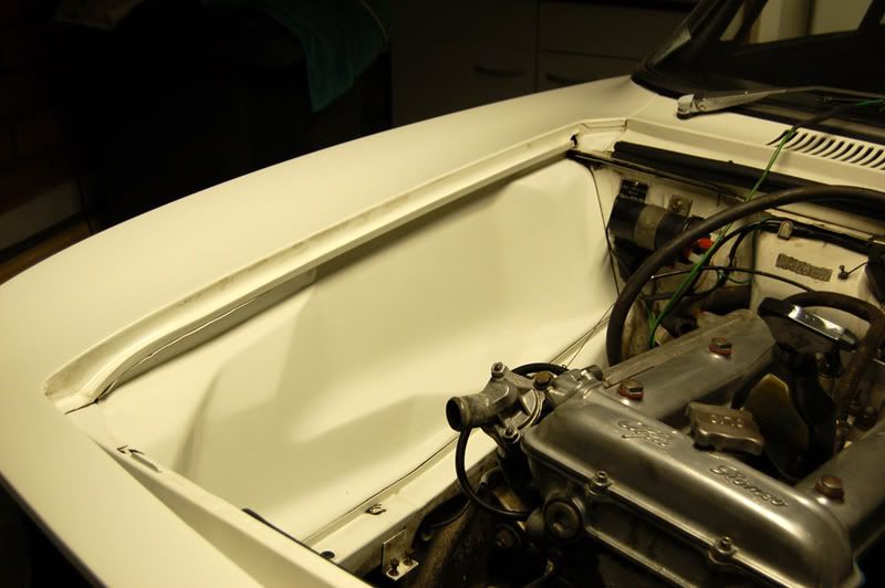

Vanavond de startmotor afgekoppeld, de vacuumaansluiting van de rembekrachtiger eraf en de motorsteunen losgezet.
Verder alvast wat onderdelen zoals keienvanger ontdaan van olie en zand en ook de uitlaatsteun en baksteun schoongemaakt.
Je kunt wel zien dat het zin heeft zo'n keienvanger.
Wat een berevette troep zat daar trouwens op.
Ook carburateurzijde binnenscherm is al schoon en de rand net voor de motorklep waar je normaal niet bij komt.
