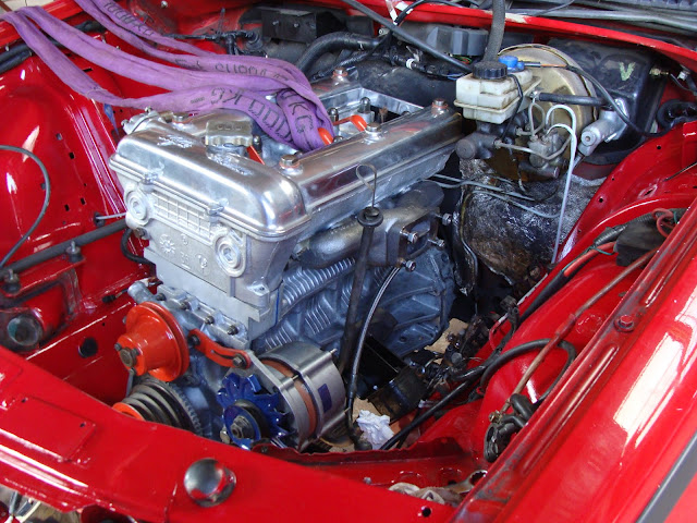

Sinds kort begonnen met het reviseren van een 1.8 turbo.
Deze motor gaat binnenkort in mijn 75 (ts)
Hier een aantal foto's:
zo kocht ik hem, na een aantal jaar bij een garage gestaan. (onder de kap uitgebrand)
Na een paar uurtje klussen;
zuigerveren vervangen
lagers vervangen
kleppen geslepen
klepstoters vervangen
turbo is een Garrett GT2860RS
EVO spruitstuk
KDFI V1.3
Tech Edge Lambda
inlaatspruitstuk moet nog gemaakt worden.

Dat word een snelle jongen denk ik :D Maar kun je zomaar een 1.8 TB in een TS 75 bouwen? wat kom je dan zoal tegen? Dit is inderdaad interessant, en ga ik ook zeker volgen!

leuk project. het is idd niet zoveel werk om het blok even over te hangen. Meeste werk zit em in de kabelboom ....
Berichten: 7162
RE: Revisie 1.8 Turbo
do apr 29, 2010 23:32
Als je het vliegwiel van de turbo gebruit past de cardanas niet... :wink: 1.8Tb gebruikt de grote donut, net als de v6. Of je moet natuurlijk de Tb bak, cardan een aandrijfassen ook gaan gebruiken. :P I.v.m. de sterkte van de diverse onderdelen is dat ook wel een goed idee denk ik.
Die ringen in de cilinderbussen zien er goed uit. :) Wat voor een maat injectoren komen er in? en hoeveel laaddruk wil je gaan rijden?

je kan ook het voorstel deel van een 90 V6 pakken, dat past zonder problemen, heb ik zelf ook gedaan.

ik wil met 1,2 a 1,3 bar gaan rijden.
injectoren weet ik nog niet... iemand ervaring??
welke olie gebruiken jullie in de 1.8TB?

Stuur X-Fighter maar eens een Pb, die is ook met een 1.8Tb bezig. :wink: Komt ook een ander managementsysteem op bij hem en ook ander einjectoren dus hij kan je vast meer vertellen.
Ik zou wel voor injectoren van rond de 450cc gaan, kleiner is zonde van het geld.

Zelf heb ik deze in de racemotor geplaatst. (in combi met kdfi)
Gaat goed tot ong. 1,5 bar (dan is de benzinedruk denk ik 4,5bar) . Rail van een TS nemen passen ze prima op.

tussentijdse update;
75 op hoogte gezet (waar bier allemaal goed voor is...:)
TS eruit
machine kamer schoongemaakt en geverfd
1.8 TB erin
Evo spruitstuk verbouwen van T3 naar T25
nog te doen:
stuurpomp installeren
intercooler
oliecooler
uitlaat
26 juli afspraak bij Bosma Autotune voor de kabelboom en KDFI :D:)

je moet even een v'tje in dat tussenschotje slijpen... helpt tegen het scheuren. :wink:

Hoe heb je de 75 op die vaten gekregen?? :shock:

heftruck...
