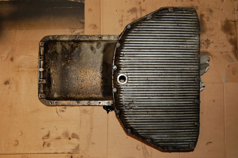

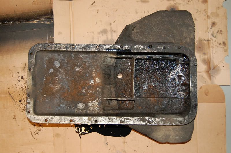

vrijdag een vuil cartertje opgehaald bij de 105 workshop en daarnet weer met DASTY aan de gang.
BTW weet iemand trouwens waarom er een uitneembaar kunststof deel zit in het bovencarter.
Je kunt daarmee het labyrinth wijzigen maar waarom?
Voor
Na
Ben nog niet klaar zoals je kunt zien. Binnenzijde moet nog schoner en dan maandag met kunststofkorrels stralen.

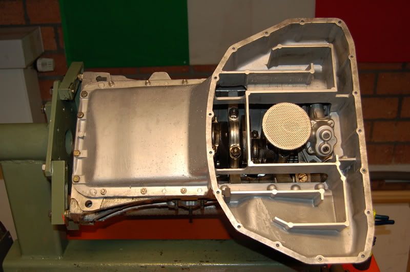

Vandaag het carter aan de binnen en buitenzijde gestraald met kunststof korrels. Je weet niet wat je ziet, Als nieuw.
Tevens 2 draadbussen gezet vanwege dolgedraaide draad.
Dus het bovendeel van het carter gemonteerd
Probleem1:
De 2 draadeinden van het carter die in de hoeken van het distributiedeksel zitten zijn niet bereikbaar om een moer op te draaien.
Een zit in een hoekje onder de brandstofpompvoet en er is niet eens ruimte voor een moer.
De andere is helemaal niet zichtbaar omdat deze in de voet van het oliefilter valt.
Is dit normaal?
en daarna het carterdeksel.
Probleem2:
Het deksel gaat er niet meer op. De nieuwe oliepomp is 2cm te diep terwijl ik er toch een gevraagd heb voor 105 breed carter montage.
Eric

Is de pomp te diep of de aanzuigbuis?

Hoe zie ik of de aanzuigbuis het probleem is of de pomp zelf?
Volgens Dre heb ik een 1300 carter en een spider oliepomp.

als je een nieuwe pomp gekocht heb heb je idd een spider pomp.
Dat is een basically 1600 of 2000 pomp. Zou je dan een ondiep 1300 carter hebben dan kom je niet uit idd. Dus of een 1300 oliepomp, maar die kan je niet nieuw kopen, of een 1600/1750/2000 carter scoren...

Wat is het probleem om de aanzuigbuis in te korten? Spiderpomp behouden idd...

Aanzuigbuis is toch een geheel met onderste deel pomphuis.
Filtergaas zit zo ongeveer 2 cm lager dan het onderste punt van het pomphuis.
Kwestie van doorzagen inkorten en weer lassen?
Hoeveel moet deze dan worden ingekort, met andere woorden hoever hangt het gaasfilter boven de carterpan?
Tweede vraag: kan ik nieuwe pomp (bovenste deel met pomptandwielengebruiken) in combinatie met oude aanzuigbuis (pomphuis met filtergaas)
Derde vraag: zijn de bovendelen van het carter verschillend of zit het hoogteverschil in de carterpan?
Hierop heb ik denk ik al antwoord. Bij Prins gekeken naar de tekening en de carterpan die hij heeft is zo te zien een stuk dieper dan die ik nu heb.
Vierde vraag: waartoe dient het rubberen inzetstuk 0.1220.1
Maar ondiep carter heeft wel voordelen bij mijn verlaagde Bert. Minder snel drempels raken. Scheelt toch zo'n 2 a 3 cm.

Net even wat oude nord carters vergeleken op het gebied van hoogte, die van een 1300 en 1600 en 1750 zijn indentiek qua afmeting.
Volgens mij hebben die 1300tjes verschillende cartertjes vanaf het begin tot de late serie.
De problematiek zit in jouw laatste versie spider pomp waarbij de diepte door die aanzuigbuis iets te lang is (inderdaad rond de 1.5 en 2 cm)
Ik zou de aanzuigbuis gewoon inkorten (doorslijpen en dichtlassen) en goed reinigen - dat hoef ik natuurlijk niet uit te leggen.
Dichtschroeven en knallen maar! :wink:

Eric@ inderdaad kun je de aanzuigbuis inkorten.
Als je wilt weten hoeveel, laat het me even weten.. Ik denk dat ik het stukje wat ik er tussen uitgezaagd heb nog wel ergens heb liggen.
Je moet dan wel naar een aluminium lasser.
Je kunt niet de delen van een 1300 aanzuig deel aan de 2 liter pomp knutselen. De tandwielen zijn verschillend.
Echt,, het simpelste is dat stuk aanzuig buis inkorten.
