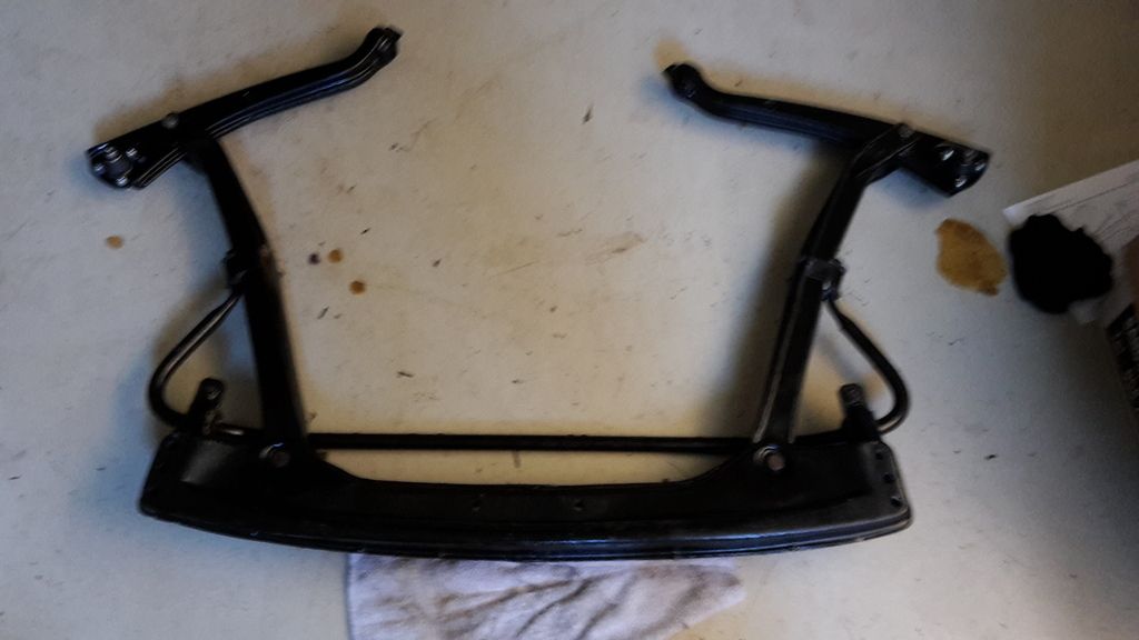

Subframe / voor wielophanging gereed voor montage.
Druk aan motor delen poetsen en spuiten, binnenkort dagje motor opbouwen :P

Martijn, wat heb je gebruikt als lak voor het subframe / voorwielophanging? RX-producten of heb je het laten poedercoaten, of iets anders?
martijnsud
Berichten: 615
Locatie: Drachten / Stiens
Re: Alfasud Super 1.3: Aan het opbouwen
ma sep 07, 2015 15:16
Martijn
Hallo Ronald,
RX producten, ben ik zeer content mee :D
