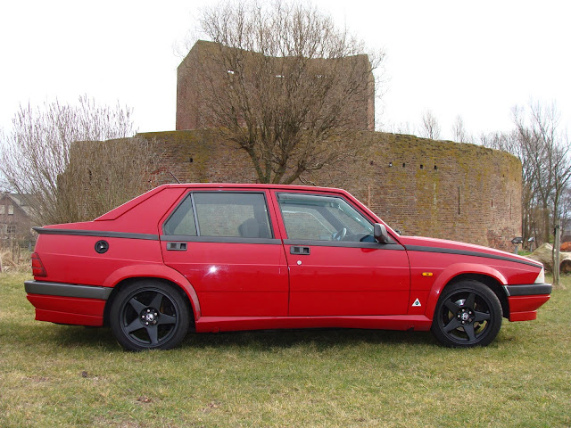

Afgelopen week de Ronals 15'' vervangen voor Stilauto 16''

Zijn dit geen zwart gespoten azev's zondernaafdeksels dan??
Gr DJ
Berichten: 8076
Re: RE: Revisie 1.8 Turbo
di mar 15, 2011 10:42
Gr DJ
Lijkt mij ook op het eerste gezicht. Maar aan de andere kant; multisteek azevs heb ik nog nooit mogen aanschouwen. Kan ook niet goed zien waar het logo op vastzit.
Wel gaaf zwarte wielen! 8)

Stilauto is azev replica..
Wel heel gaaf in matzwart trouwens 8)
Sinds wanneer? Stillauto is mi een merk wat zn eigen velgen ontwerpt? Toch?

@ frankalfa:
Stillauto:
Volgens mij zelfs exact hetzelfde type, maar dan met 8 i.p.v. 10 boutgaten.
De naafkap is duidelijk anders, maar verder is het een Azev A lookalike.

@ frankalfa:
Stillauto: # foto #
Dit waren nog Azev's, toen ik ze in handen had..... heb je ze omgekat? :o (Ik lees wel meer rare/ nare verhalen over de velgenhandel tegenwoordig)
