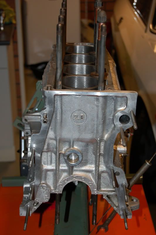

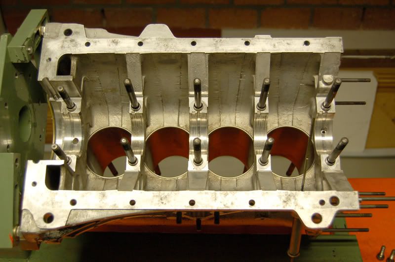

Evo, de 105 krukken hebben dus dat toplagergat, en de 116 bakken dus niet. (meestal, maar das een lang verhaal, je kan geluk hebben)
Hondaman, domweg checken, je kan mazzel hebben. Haal de onderste carterpan er ff onderuit en kijk of je peilstok goed uitkomt met het carter. Moet net uit het grote carte piepen, en dus net in het onderste carter steken!

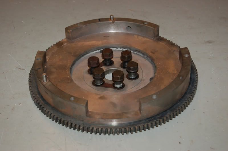

Spullen zo langzamerhand een beetje kompleet binnen. Krukas krijgt een toplager. Verlicht vliegwiel heeft juiste starterkrans.
Volgende week balanceren en daarna maar eens gaan monteren.
