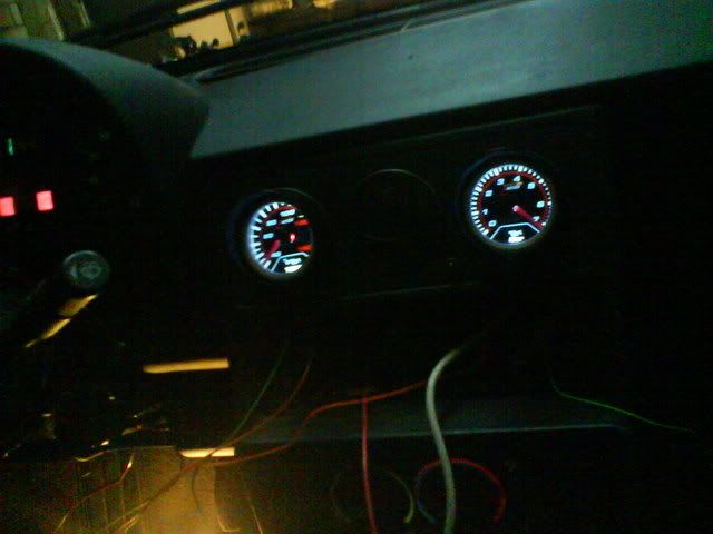

vandaag is m,n broertje bezig geweest met oliedruk en temperatuur meters
ik vind het wel mooi staan... :)
weet iemand misschien waarom de oliedruk meter helemaal naar rechts uitslaat ?? :?:
kan dat zijn omdat er nog geen olie in zit en er dus ook geen oliedruk is?
mvg rudy
mvg rudy
bedrading van de meter tegen de massa?

RE: 33 1.6 16v carbs 168 pk project
zo mar 09, 2008 18:29
nee toch niet :?
misschien dat als hij een keer gelopen heeft dat het dan wel scheelt?
zo mar 09, 2008 21:10
sensor kapot (of je bedrading maakt nu conatct), hoort in ieder geval niet

33-1.6 16vcarbs
ma mar 10, 2008 18:14
Nee sensor is niet kapot, heb er ook al een andere aangestoken. Maar als ik gewoon zo los stroom op het metertje zet,
dus alleen plus en massa aansluiten en het metertje slaat al naar uiterst rechts.
kan ook een productie foutje in het tellertje zijn. :?
@stoplicht vond het de meest overzichtelijke plaats :)
mvg rudy
