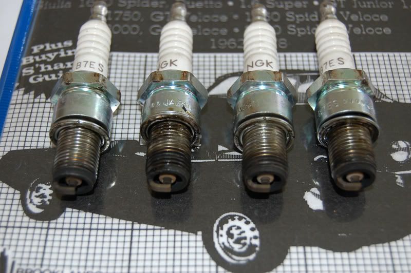

Zo de eerste 1000km zitten erop en ik heb alles eens gecontroleerd.
Distributieketting nog mooi op spanning en de kleptiming niet verlopen.
Ontsteking nog zoals deze was afgesteld.
Even de bougies getrokken, mooi lichtbruin.
Volgens mij wel goed.

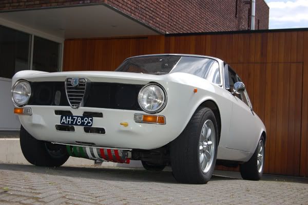

Nice photo Eric... 8)
Zou wel gaaf zijn, de jouwe en de mijne naast elkaar, 1300 uiterlijk, bumperloos, verlaagd en beide coole wheels én allebei een zeer opvallende kleur 8) ...
