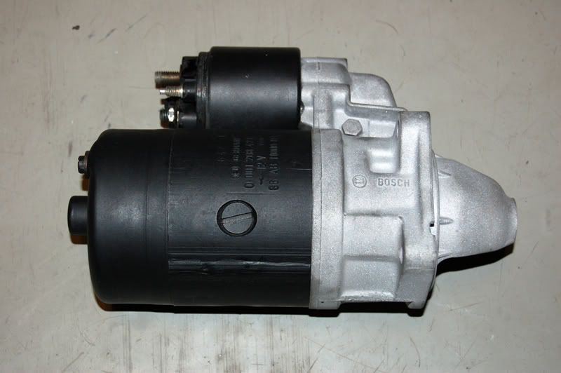

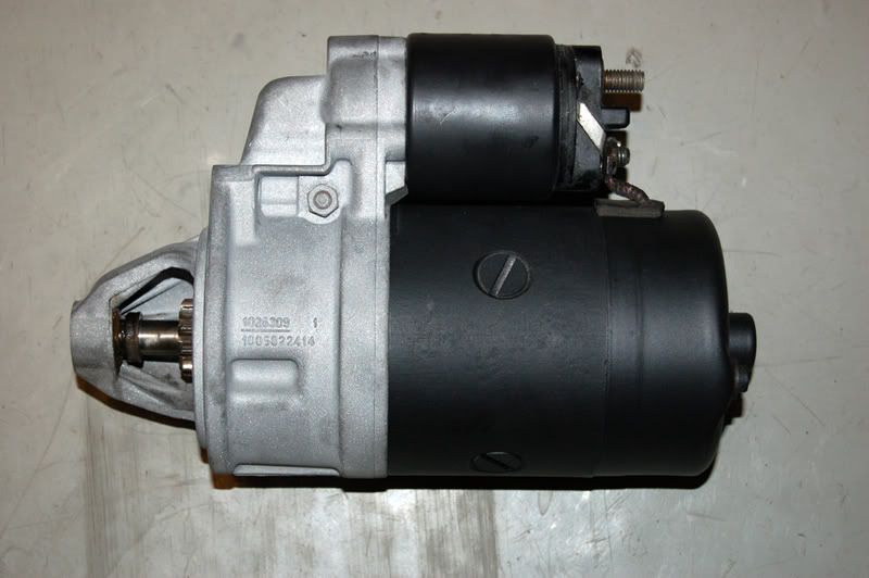

Update voor wat betreft de startmotor.
In en uitwendig schoongemaakt, gestraald en opnieuw gespoten.
Bronzen lagers en gaffel wat nieuw vet en meer was het niet.

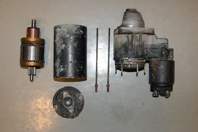

Nu heb ik wel een TS startmotor.
Aanzienlijk dunner, langer en lichter dan een normale.
Net opengeschroefd en bekeken.
Bronzen lagers lijken goed en ook de koolborstels kunnen nog even mee.
Morgen schoonmaken, stralen en spuiten en hij is weer als nieuw.
Er ontbrak echter een borgring die het anker op de juiste plaats moet houden.
Maar ook dat komt morgen weer goed.
Op de foto ontbreekt de koolborstelhouder met 4 koolborstels

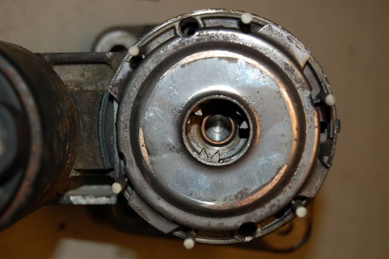

En voor degenen die niet wisten dat er een reductie op een TS startmotor zit het volgende plaatje;
